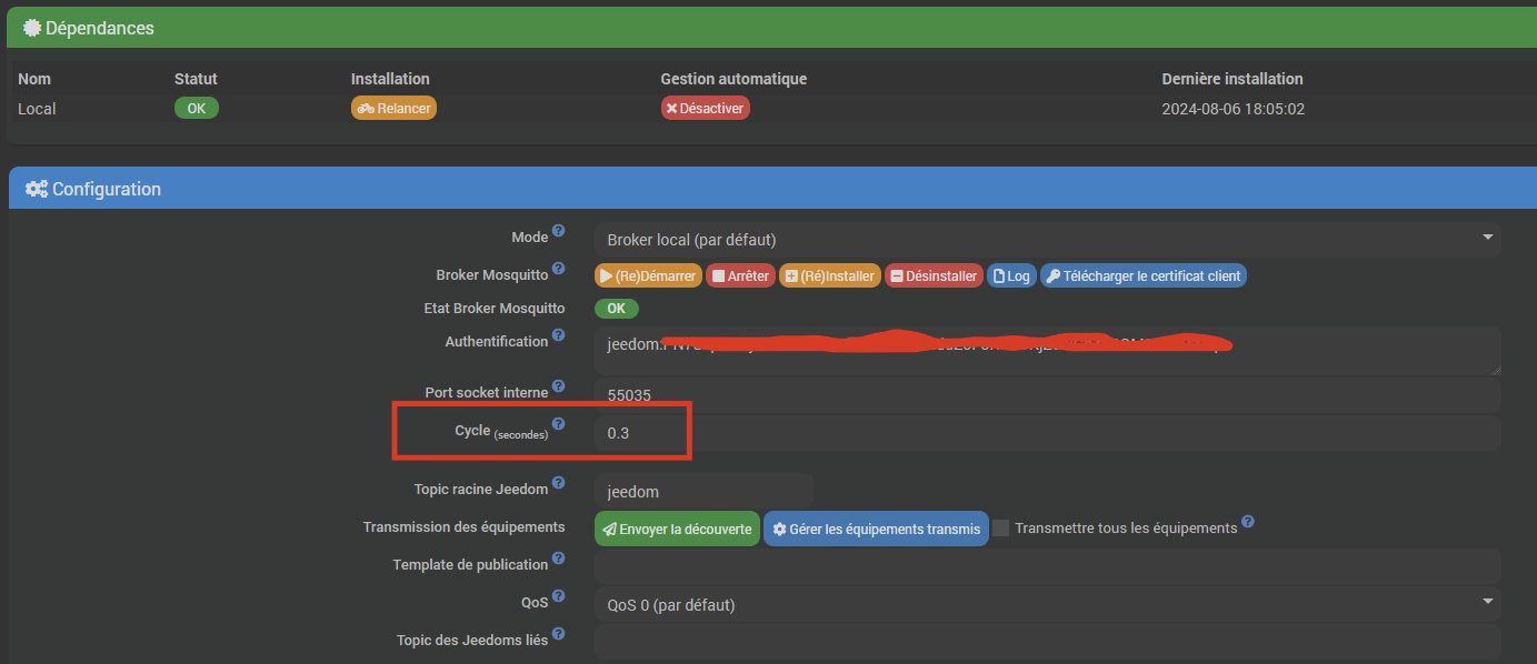

Tu peux augmenter la vitesse en zigbee en changeant dans la configuration du plugin (mettre 0 au lieu de 0.3). Mais attention cela a un impact sur la charge jeedom donc a vos risques et perils.
Ok merci pour l’information, ou ce situe ce paramètre stp ?
Je pense que Loïc parle de ce paramètre dans la config de MQTT Manager :
ok merci, je cherchais dans Z2M :frowning:
