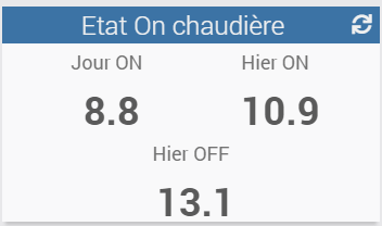

Merci j’ai commencé à bosser
mais
ça me plait bien !

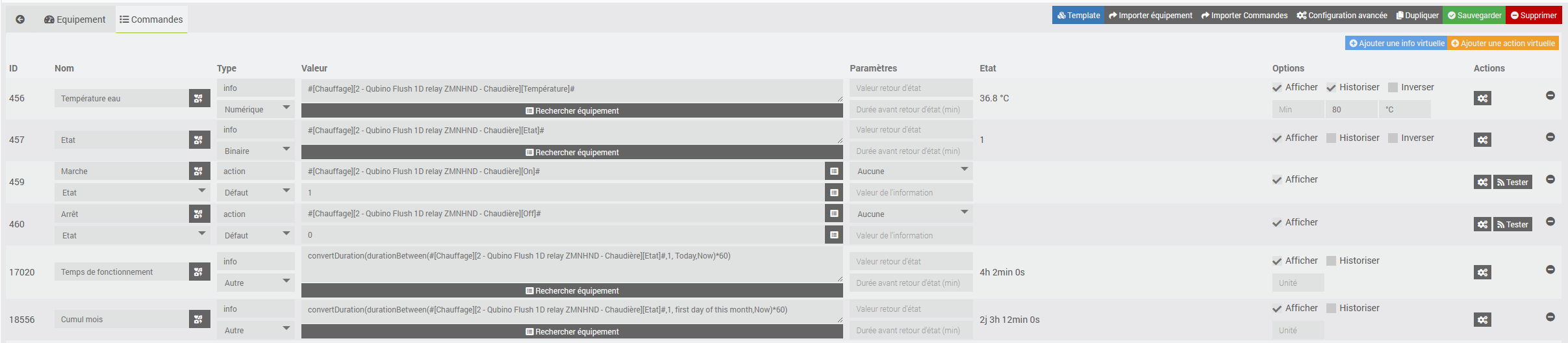

Mon petit virtuel est en place. J’ai compris comment afficher des temps de fonctionnement comme je le souhaite en revanche l’historique ne ressemble pas a grand chose puisque ca enregistre plusieurs valeurs par jours alors que celle qui m’interresse est 23:59:59. Comment je peux historiser cette seule valeur ?

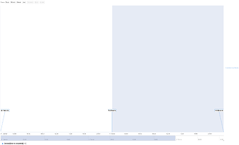

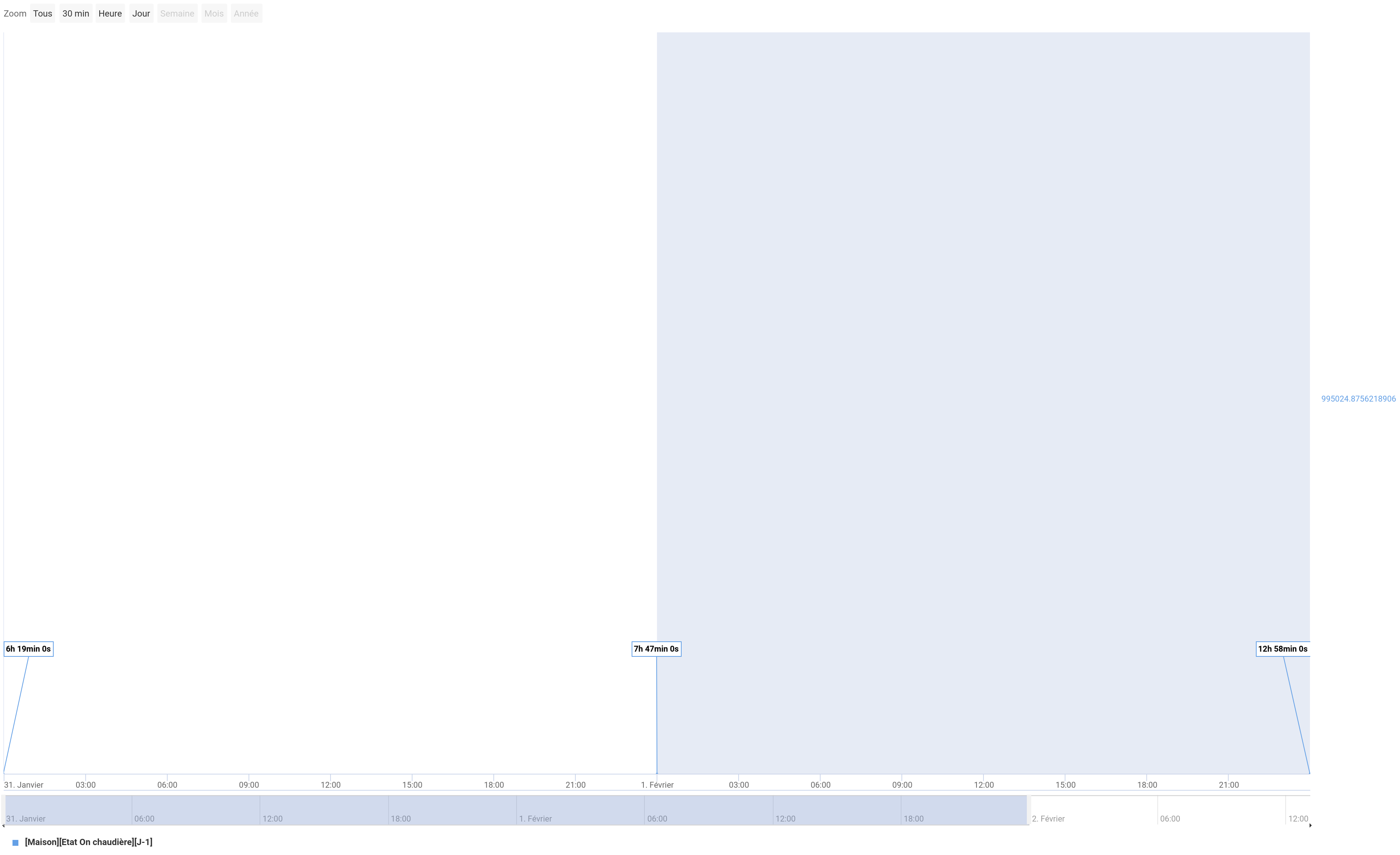

Hello
j’ai une variable qui enregistre tous les jours le temps de fonctionnement de la chaudière mais le graphique de l’historique est plat. Ca doit venir du format HH:MM:SS, c’est parametrable ? merci

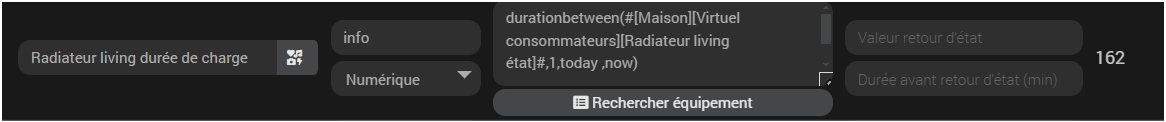

Ceci en info/numérique (historisable) me renvoi :162 minutes
durationbetween(#[OBJET][EQUIPEMENT][COMMANDE]#,1,today ,now)

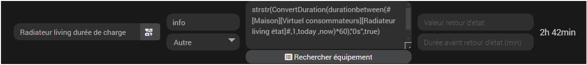

Ci dessous en info/autre me renvoi au format heure: 2h42min
strstr(ConvertDuration(durationbetween(#[OBJET][EQUIPEMENT][COMMANDE]#,1,today ,now)*60),"0s",true)
Donc pour répondre à ceci,
Il faut enregistrer en minutes (info/numérique) et pas historiser une info/autre qui n’aura pas de sens.
