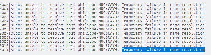

bonjour,
depuis quelques jours j’ai les messages d’erreurs suivants dans la log de cron execution :
Je n’arrive pas a trouver d’ou vient cette erreur. J’ai desactive temperairement plusieurs plugins sans succes. Y a t-il un moyen de savoir qui envoi ce message ?
merci d’avance
C’est la résolution dns de votre Linux.
merci.
Et c’est quelle partie de jeedom qui envoi ce message ?
Et comment je peux tenter de resoudre ce probleme ?
la ce n’est pas jeedom mais plutôt soit votre réseau ou le fichier resolv de linux.
mais c’est pourtant bien jeedom qui envoie ce message. Ca concerne quelle partie de jeedom ?
