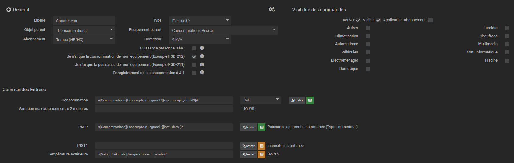

Je suis passé en tempo et reconfiguré mes équipements en conséquence.
Tout en FGD-212 sauf pour l’équipement global qui gère les 6 index.

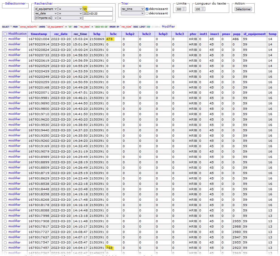

J’observe dans la BDD des valeurs qui viennent s’inscrire dans la BDD en HC Bleu alors que l’on est actuellement en HP Bleu. En même temps l’index des HP Bleu augmente bien.
Il y a une explication quelque part ?

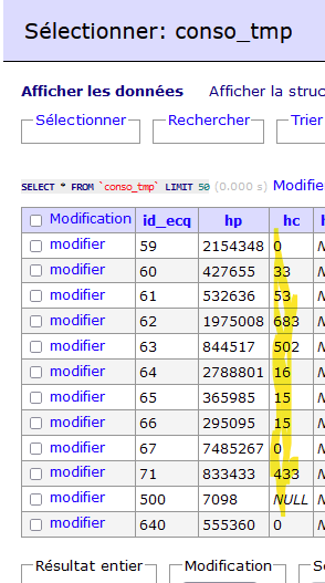

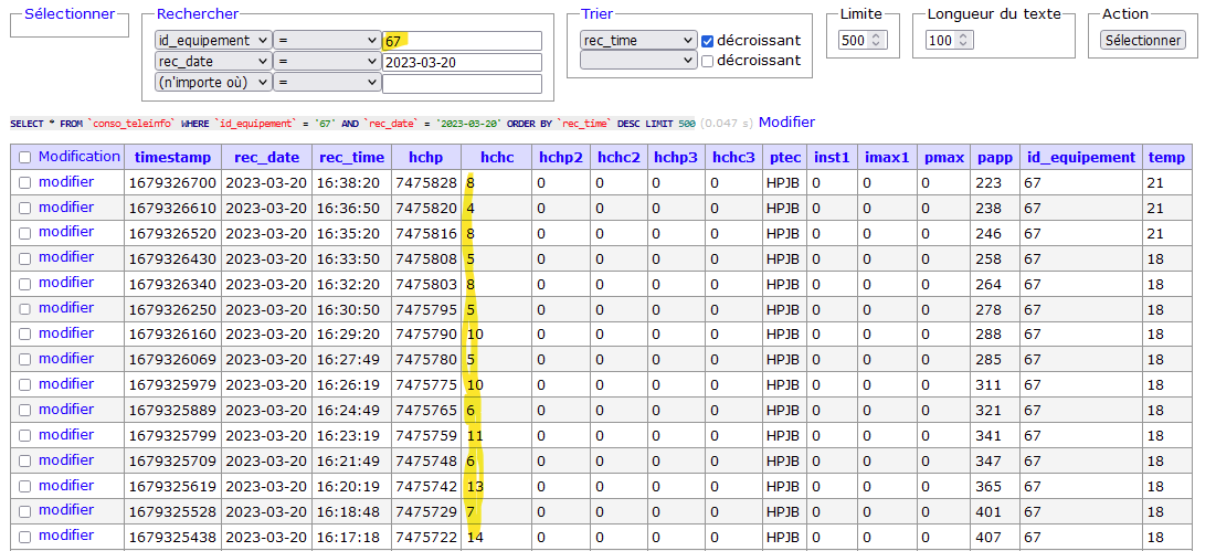

Sur mon équipement de PROD c’est même plus parlant encore si ça peut t’aider
On dirait que la différence entre ancienne et nouvelle valeur HP vient se mettre dans HC

C’est pas gênant pour la suite, mais pour ce qui a déjà été enregistré. C’est pour cela que je te propose de remettre tes données d’aplomb. Dans conso_tmp, il n’y a pas de problème elle va tenir compte de l’écart.
