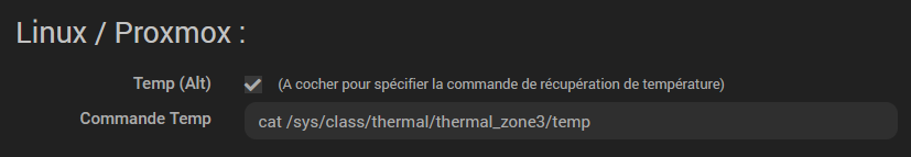

Sur la 2.5 la température CPU de la machine jeedom (NUC dédié ) debian 11 remontait parfaitement en spécifiant la commande

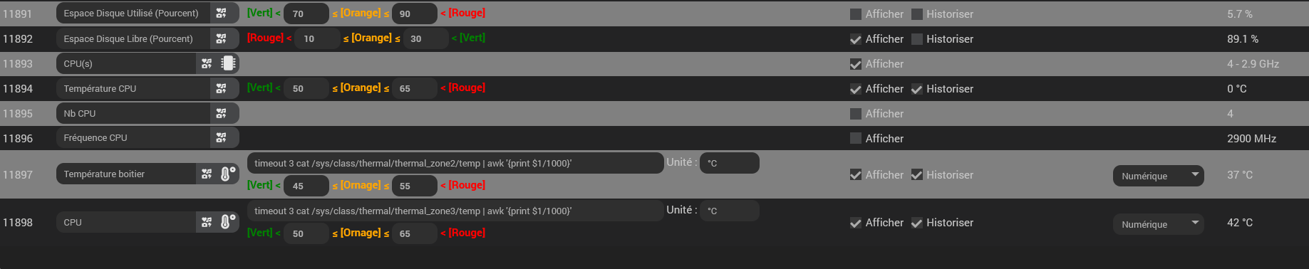

Sur la version 3.0.17 la valeur retournée est 0. Si en commande perso je passe la même commande j’ai une valeur de correcte.
Peut être bug ou maladresse de ma part.

Merci pour cette remontée.
Je reproduis. Je regarde pour corriger.

Re-Bonjour,
Normalement cela devrait être bon maintenant.
La version v3.0.19 béta est en ligne incluant cette correction.
