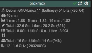

Après un moment la température s’est affiché mais avec une valeur space… :slight_smile:
Capture
ca affiche la température de la VM (pas de la machine physique)

En complément j’ai regardé le code du plugin monitor
La température sur x86_x64 est remonté par cette commande
/sys/devices/virtual/thermal/thermal_zone0
Sur Debian 11, elle incorpor la fameuse valeur négative qui ne bouge jamais
En revanche si j’essaye
/sys/devices/virtual/thermal/thermal_zone1
J’ai bien une valeur 5600 qui varie!. Je suppose que c’est 56°
En revanche je ne sais pas si c’est bien la témpérature du CPU…
EDIT
En perso 1, ça fonctionne si je mets la commande ci-dessus en Thermal_zone1.
