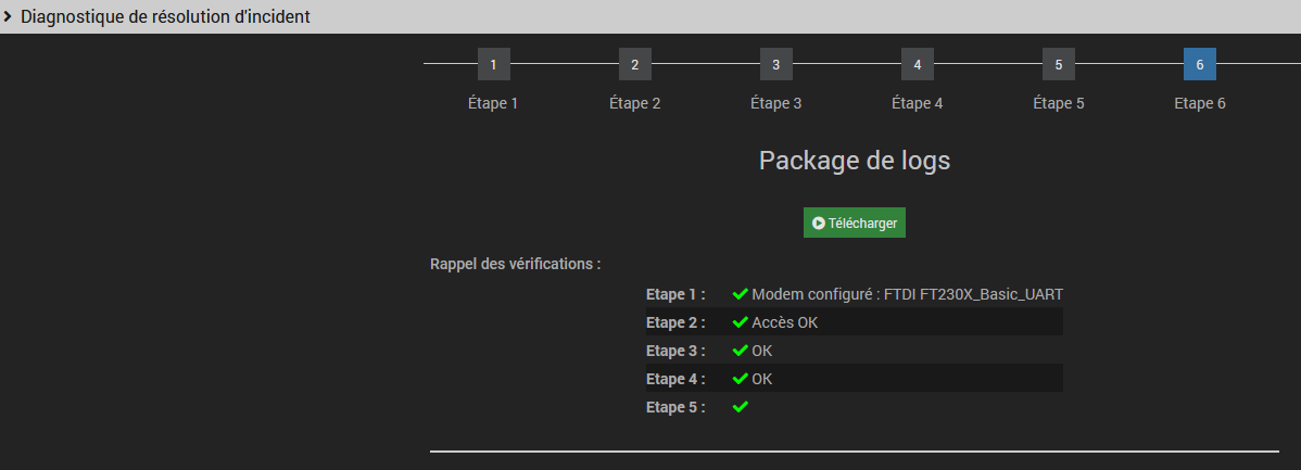

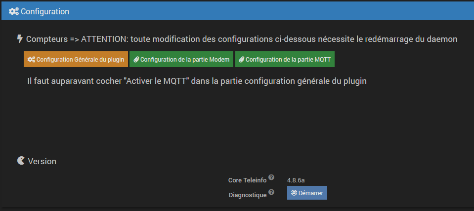

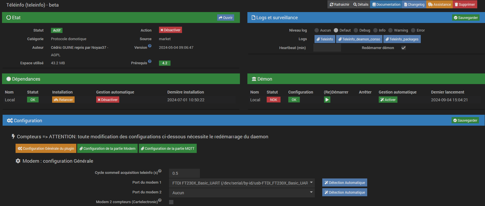

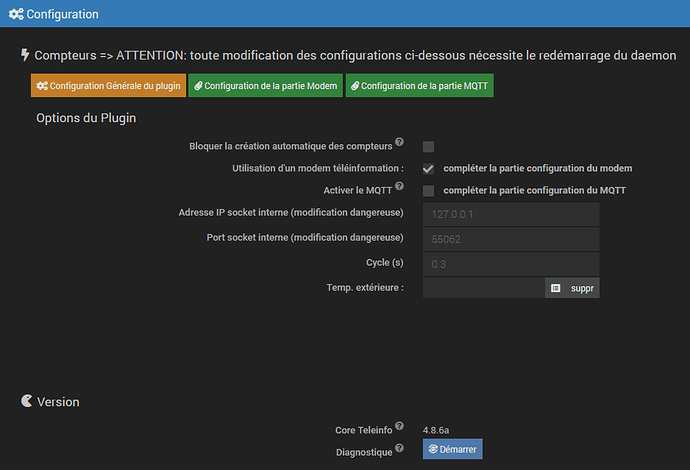

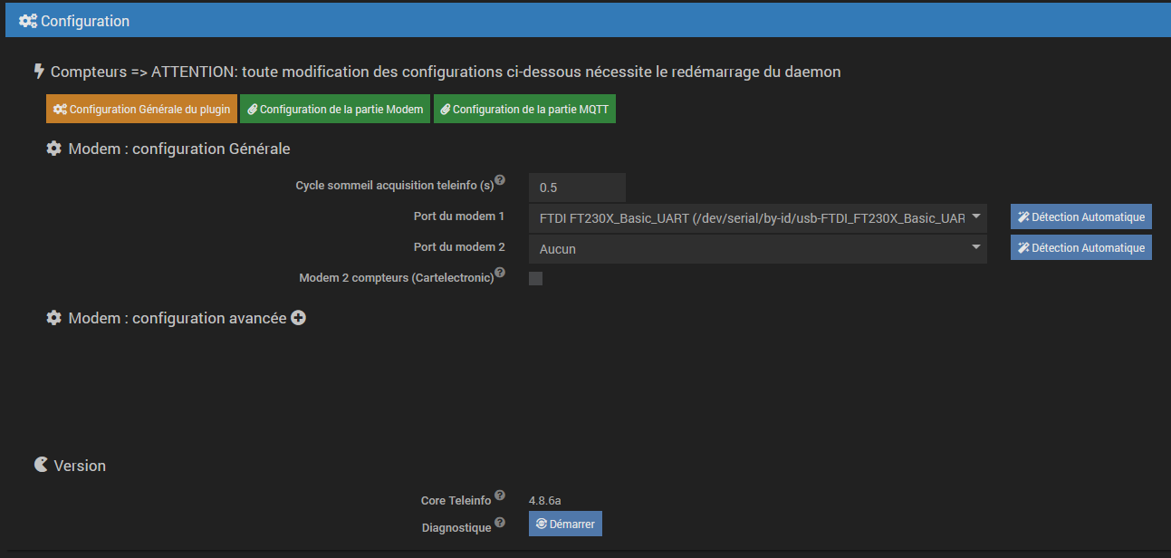

Salut, mets le niveau de log en debug puis relance le démon et mets ici entre balise les différents log que tu vas avoir stp.
Une copie d’écran de la configuration générale du plugin et de la partie modem aussi serait bienvenue

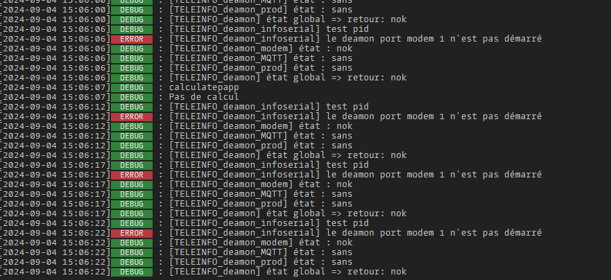

@Noyax37 Merci de ton aide, voici les éléments :
-------------------- TRUNCATED LOG --------------------
[2024-09-04 17:16:42] ERROR  : [TELEINFO_deamon_infoserial] le deamon port modem 1 n'est pas démarré
[2024-09-04 17:16:42] DEBUG  : [TELEINFO_deamon_modem] état : nok
[2024-09-04 17:16:42] DEBUG  : [TELEINFO_deamon_MQTT] état : sans
[2024-09-04 17:16:42] DEBUG  : [TELEINFO_deamon_prod] état : sans
[2024-09-04 17:16:42] DEBUG  : [TELEINFO_deamon] état global => retour: nok

[2024-09-04 17:20:11] DEBUG  : [TELEINFO_deamon_infoserial] test pid
[2024-09-04 17:20:11] ERROR  : [TELEINFO_deamon_infoserial] le deamon port modem 1 n'est pas démarré
[2024-09-04 17:20:11] DEBUG  : [TELEINFO_deamon_modem] état : nok
[2024-09-04 17:20:11] DEBUG  : [TELEINFO_deamon_MQTT] état : sans
[2024-09-04 17:20:11] DEBUG  : [TELEINFO_deamon_prod] état : sans
[2024-09-04 17:20:11] DEBUG  : [TELEINFO_deamon] état global => retour: nok
[2024-09-04 17:20:12] DEBUG  : calculatepapp
[2024-09-04 17:20:12] DEBUG  : Pas de calcul
[2024-09-04 17:20:23] DEBUG  : [TELEINFO_deamon_infoserial] test pid
[2024-09-04 17:20:23] ERROR  : [TELEINFO_deamon_infoserial] le deamon port modem 1 n'est pas démarré
[2024-09-04 17:20:23] DEBUG  : [TELEINFO_deamon_modem] état : nok
[2024-09-04 17:20:23] DEBUG  : [TELEINFO_deamon_MQTT] état : sans
[2024-09-04 17:20:23] DEBUG  : [TELEINFO_deamon_prod] état : sans
[2024-09-04 17:20:23] DEBUG  : [TELEINFO_deamon] état global => retour: nok
[2024-09-04 17:20:29] DEBUG  : [TELEINFO_deamon_infoserial] test pid
[2024-09-04 17:20:29] ERROR  : [TELEINFO_deamon_infoserial] le deamon port modem 1 n'est pas démarré
[2024-09-04 07:18:24] INFO  : MODEM------ Vitesse : 9600
[2024-09-04 07:18:24] INFO  : MODEM------ Apikey : XXXXXXXXXXXXXXXXXXXXX
[2024-09-04 07:18:24] INFO  : MODEM------ Cycle : 0.3
[2024-09-04 07:18:24] INFO  : MODEM------ Port : Array
[2024-09-04 07:18:24] INFO  : MODEM------ Type : conso
[2024-09-04 07:18:24] INFO  : MODEM------ Mode : standard
[2024-09-04 07:18:24] INFO  : MODEM------ Pid File : /tmp/jeedom/teleinfo/teleinfo_conso.pid
[2024-09-04 07:18:24] DEBUG  : Starting new HTTP connection (1): 127.0.0.1:80
[2024-09-04 07:18:24] DEBUG  : http://127.0.0.1:80 "GET /plugins/teleinfo/core/php/jeeTeleinfo.php?apikey=XXXXXXXXXXXXXXXXXXXXX HTTP/1.1" 200 0
[2024-09-04 07:18:24] DEBUG  : Socket interface started
[2024-09-04 07:18:24] DEBUG  : LoopNetServer Thread started
[2024-09-04 07:18:24] DEBUG  : Listening on: [127.0.0.1:55062]
[2024-09-04 07:18:24] INFO  : MODEM------ Start listening...
[2024-09-04 07:18:24] DEBUG  : MODEM------INIT CONNECTION
[2024-09-04 07:18:24] INFO  : MODEM------ Preparing Teleinfo...
[2024-09-04 07:18:24] DEBUG  : MODEM------ Read Socket Thread Launched
[2024-09-04 07:18:24] INFO  : MODEM------ RUN
[2024-09-04 07:18:24] INFO  : MODEM------ OPEN CONNECTION
[2024-09-04 07:18:24] ERROR  : MODEM------ Error opening Teleinfo modem 'Array' : Traceback (most recent call last):
File "/var/www/html/plugins/teleinfo/ressources/venv/lib/python3.7/site-packages/serial/serialposix.py", line 322, in open
self.fd = os.open(self.portstr, os.O_RDWR | os.O_NOCTTY | os.O_NONBLOCK)
FileNotFoundError: [Errno 2] No such file or directory: 'Array'
During handling of the above exception, another exception occurred:
File "/var/www/html/plugins/teleinfo/ressources/teleinfo.py", line 489, in open
globals.TELEINFO_SERIAL = serial.Serial(globals.port, globals.vitesse, bytesize=7, parity='E', stopbits=1)
File "/var/www/html/plugins/teleinfo/ressources/venv/lib/python3.7/site-packages/serial/serialutil.py", line 244, in __init__
self.open()
File "/var/www/html/plugins/teleinfo/ressources/venv/lib/python3.7/site-packages/serial/serialposix.py", line 325, in open
raise SerialException(msg.errno, "could not open port {}: {}".format(self._port, msg))
serial.serialutil.SerialException: [Errno 2] could not open port Array: [Errno 2] No such file or directory: 'Array'

[2024-09-04 08:09:35] DEBUG  : MODEM------ Read Socket Thread Launched
[2024-09-04 08:09:35] INFO  : MODEM------ RUN
[2024-09-04 08:09:35] INFO  : MODEM------ OPEN CONNECTION
[2024-09-04 08:09:35] ERROR  : MODEM------ Error opening Teleinfo modem 'Array' : Traceback (most recent call last):
self.open()
[2024-09-04 08:09:35] INFO  : MODEM------ Shutdown
[2024-09-04 08:09:35] INFO  : Removing PID file /tmp/jeedom/teleinfo/teleinfo_conso.pid
[2024-09-04 08:09:36] DEBUG  : LoopNetServer Thread stopped
[2024-09-04 08:09:36] DEBUG  : Exit 0
Error:
'str' object has no attribute 'readline'
[2024-09-04 08:18:20] DEBUG  : Init request module v2.31.0
[2024-09-04 08:18:20] INFO  : MODEM------Start teleinfod
[2024-09-04 08:18:20] DEBUG  : Writing PID 9803 to /tmp/jeedom/teleinfo/teleinfo_conso.pid
[2024-09-04 08:18:20] INFO  : MODEM------ Cycle Sommeil : 0.5
[2024-09-04 08:18:20] INFO  : MODEM------ Socket port : 55062
[2024-09-04 08:18:20] INFO  : MODEM------ Socket host : 127.0.0.1
[2024-09-04 08:18:20] INFO  : MODEM------ Log level : debug
[2024-09-04 08:18:20] INFO  : MODEM------ Callback : http://127.0.0.1:80/plugins/teleinfo/core/php/jeeTeleinfo.php
[2024-09-04 08:18:20] INFO  : MODEM------ Vitesse : 9600
[2024-09-04 08:18:20] INFO  : MODEM------ Apikey : XXXXXXXXXXXXXXXXXXXXX
[2024-09-04 08:18:20] INFO  : MODEM------ Cycle : 0.3
[2024-09-04 08:18:20] INFO  : MODEM------ Port : Array
[2024-09-04 08:18:20] INFO  : MODEM------ Type : conso
[2024-09-04 08:18:20] INFO  : MODEM------ Mode : standard
[2024-09-04 08:18:20] INFO  : MODEM------ Pid File : /tmp/jeedom/teleinfo/teleinfo_conso.pid
[2024-09-04 08:18:20] DEBUG  : Starting new HTTP connection (1): 127.0.0.1:80
[2024-09-04 08:18:21] DEBUG  : http://127.0.0.1:80 "GET /plugins/teleinfo/core/php/jeeTeleinfo.php?apikey=XXXXXXXXXXXXXXXXXXXXX HTTP/1.1" 200 0
[2024-09-04 08:18:21] DEBUG  : Socket interface started
[2024-09-04 08:18:21] DEBUG  : LoopNetServer Thread started
[2024-09-04 08:18:21] INFO  : MODEM------ Start listening...
[2024-09-04 08:18:21] DEBUG  : Listening on: [127.0.0.1:55062]
[2024-09-04 08:18:21] DEBUG  : MODEM------INIT CONNECTION
[2024-09-04 08:18:21] INFO  : MODEM------ Preparing Teleinfo...
[2024-09-04 08:18:21] DEBUG  : MODEM------ Read Socket Thread Launched
[2024-09-04 08:18:21] INFO  : MODEM------ RUN
[2024-09-04 08:18:21] INFO  : MODEM------ OPEN CONNECTION
[2024-09-04 08:18:21] ERROR  : MODEM------ Error opening Teleinfo modem 'Array' : Traceback (most recent call last):
self.open()
[2024-09-04 08:18:21] INFO  : MODEM------ Shutdown
[2024-09-04 08:18:21] INFO  : Removing PID file /tmp/jeedom/teleinfo/teleinfo_conso.pid
[2024-09-04 08:18:22] DEBUG  : LoopNetServer Thread stopped
[2024-09-04 08:18:22] DEBUG  : Exit 0
Error:

A tu essayé de relancer les dépendances Puis relancer le daemon ?Car il y a des erreurs python.
Oui plusieurs fois, idem pour le Démon

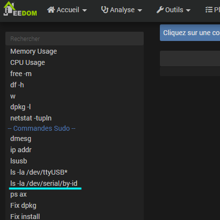

Alors le boîtier teleinfo qui pose problème car la il arrive pas ce connecter au boitier, mais ça reste mon avis.
Pour vérifier si ton modem est détecté il faudrait que tu lances la commande qui suit en ssh
sudo ls -la /dev/serial/by-id
Ou via le menu configuration, onglet OS/DB, administration système
3 « J'aime »
Alors, je ne connais pas ce menu, que dois-je faire svp ?
Visiblement c’est le même Pb que j’ai de temps en temps en cas d’arrêt brutal.
Ce matin j’ai redémarrer et cela semble fonctionner, mais si tu peux m’expliquer ce qu’il ne va pas pour que je puisse corriger.
En plus je vais prévoir un transfert sur Debian 11 prochainement.
Si ça repart c’est que ton modem fonctionne, c’est juste un pb de l’os qui parfois ne doit pas le voir. Ce que tu peux faire la prochaine fois c’est de retirer tout ce qui est relié aux ports usb sauf le modem teleinfo, rebooter et si le modem est bien détecté de tout remettre
Top merci beaucoup, c’est noté.
Je comprends mieux
drwxr-xr-x 2 root root 80 Sep  5 07:28 .
drwxr-xr-x 4 root root 80 Sep  5 07:28 ..
lrwxrwxrwx 1 root root 13 Sep  5 07:28 usb-FTDI_FT230X_Basic_UART_DN04S74V-if00-port0 -> ../../ttyUSB1
lrwxrwxrwx 1 root root 13 Sep  5 07:28 usb-Silicon_Labs_CP2102N_USB_to_UART_Bridge_Controller_a2920d853285ed11b1b2cc9f9d1cc348-if00-port0 -> ../../ttyUSB0
