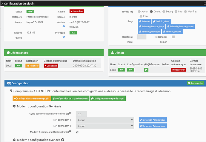

Bonjour, j’ai ce message d’erreur qui apparait dans mes log de manière tres récurrente. Cependant le plugin fonctionne, les données remontent sans problème
Comment fixer cette erreur

Et si vous sélectionné un port ???
en effet, même si cela fonctionne dans le cas particulier du modem 2 compteurs de cartelectronique, le fait de ne paramétrer aucun port provoque ce message d’erreur. Je vais le corriger dans la prochaine version

pour tester, est ce que tu pourrais remplacer la ligne 618 du fichier /plugins/teleinfo/core/class/teleinfo.class.php par celle ci:
if (($consoPort == "" && $productionPort == "") && $activation_Modem == 1 && $twoCptCartelectronic != 1) {
J’ai fait la modif, je te dis demain…
C’est ok plus aucune erreur ne remonte depuis la modification du fichier, merci
