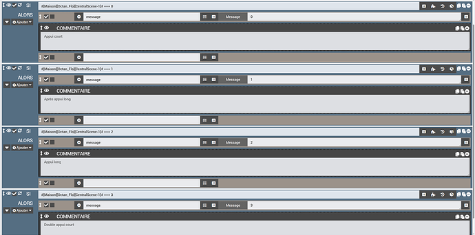

Un exemple de commande pour un double-appui sur le symbole ‹ cercle › (= section de tuyau) :
  • « SI #[Ch][Bouton téléc. Ch (Octan Remote NODON)][N° de Scène]# === 33 »

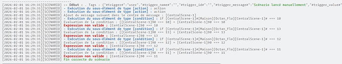

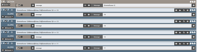

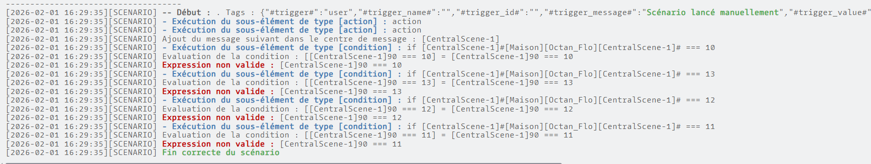

Merci, cela m’a motivé à réinclure ma télécommande Nodon Octan. J’ai réussi. J’ai réussi à utiliser [groupe][équipement][CentralScene-1] pour déclencher un scénario. Par contre je n’arrive pas exploiter les différents types d’appui : je les ai mis dans des conditions du scénario déclenché par [CentralScene-1], mais il me retourne que l’expression est non valide. Où ai je loupé quelque chose ?
Regardez bien votre test dans les SI
il y a un bug
Tout n’est pas entre ##
Le test a été mal écrit
Il faut juste effacer le [centrale scene] avant le premier #.
Le log montre bien que la suite est bonne et vaut 90 (valeur que vous ne testez pas…?)
Enfin, il faut mieux utiliser la valeurs qui a déclenché / voir ici :

Effectivement, j’avais fait une boulette de syntaxe. La télécommande Octan fonctionne maintenant après correction !

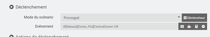

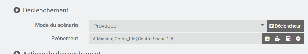

Si ça peut aider quelqu’un, voici les conditions utilisées pour le bouton 1 (rond plein de la télécommande), associée à la scène 1. Le déclencheur a utiliser pour ce bouton est donc
#[Maison][Octan_Flo][CentralScene-1]#
En faisant des scénari similaires pour les boutons 2, 3 et 4 de la télécommande tout est OK. Merci !
