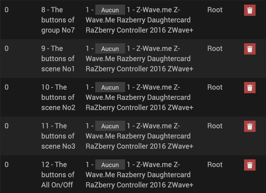

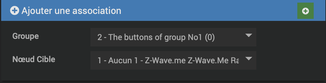

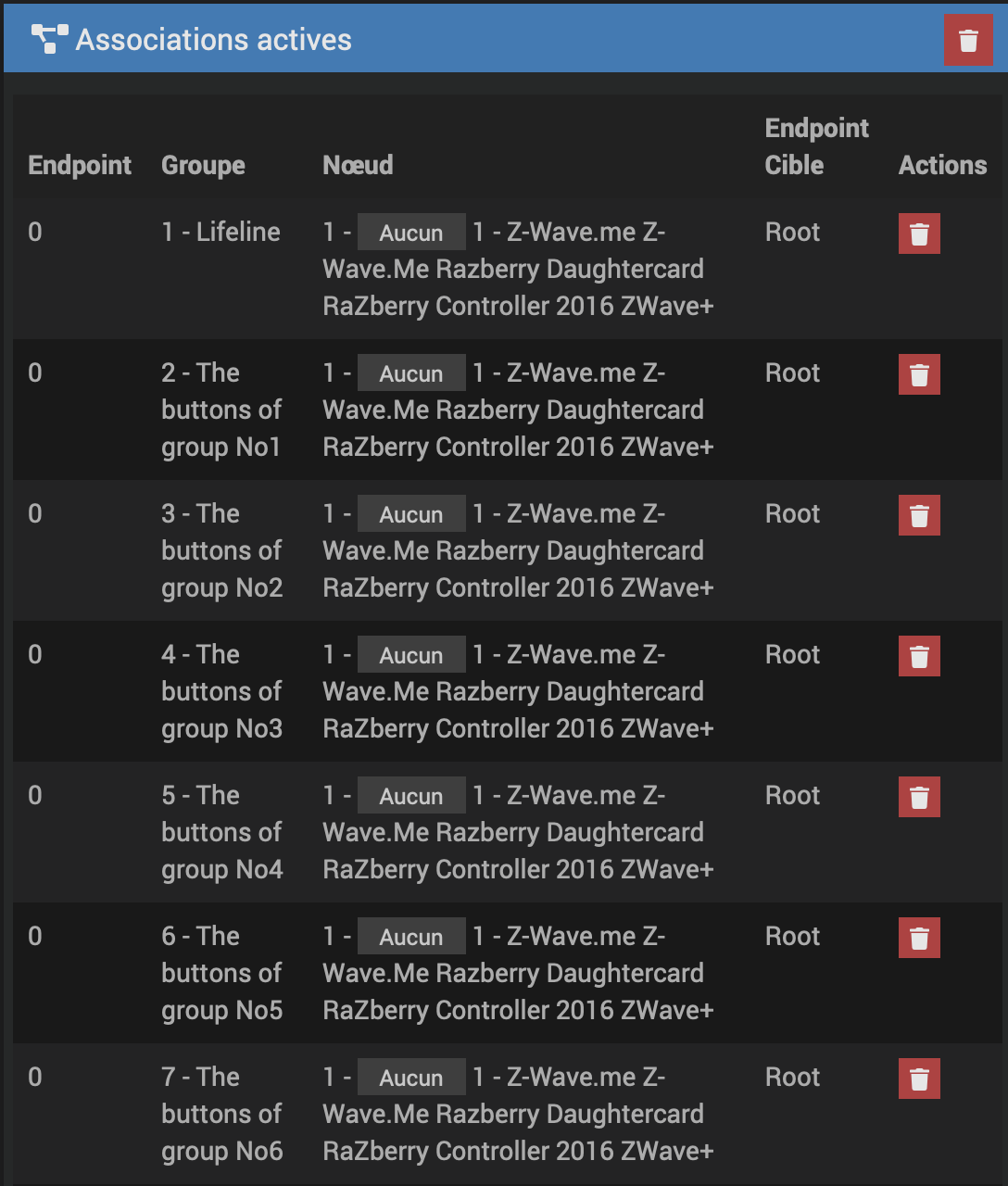

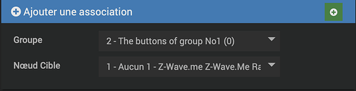

-1) : Dans Groupes :
il faut ajouter pour chaque groupes de boutons, la carte ZWAVE utilisée.
Pour cela il faut sélectionner le groupe, la carte Zwave sur le ROOT et cliquer sur le + vert :
Il ne se passe rien jusqu’à ce que la télécommande soit réveillée (3 clics rapides sur le bouton Incl. de la télécommande).
Au bout de quelques secondes, le nouveau groupe apparait. Il faut faire cela pour chaque groupe pour obtenir ceci :

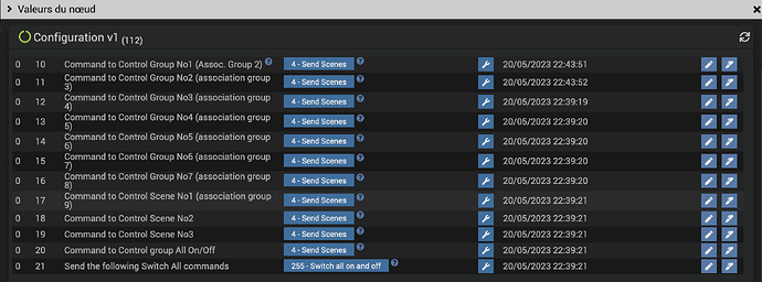

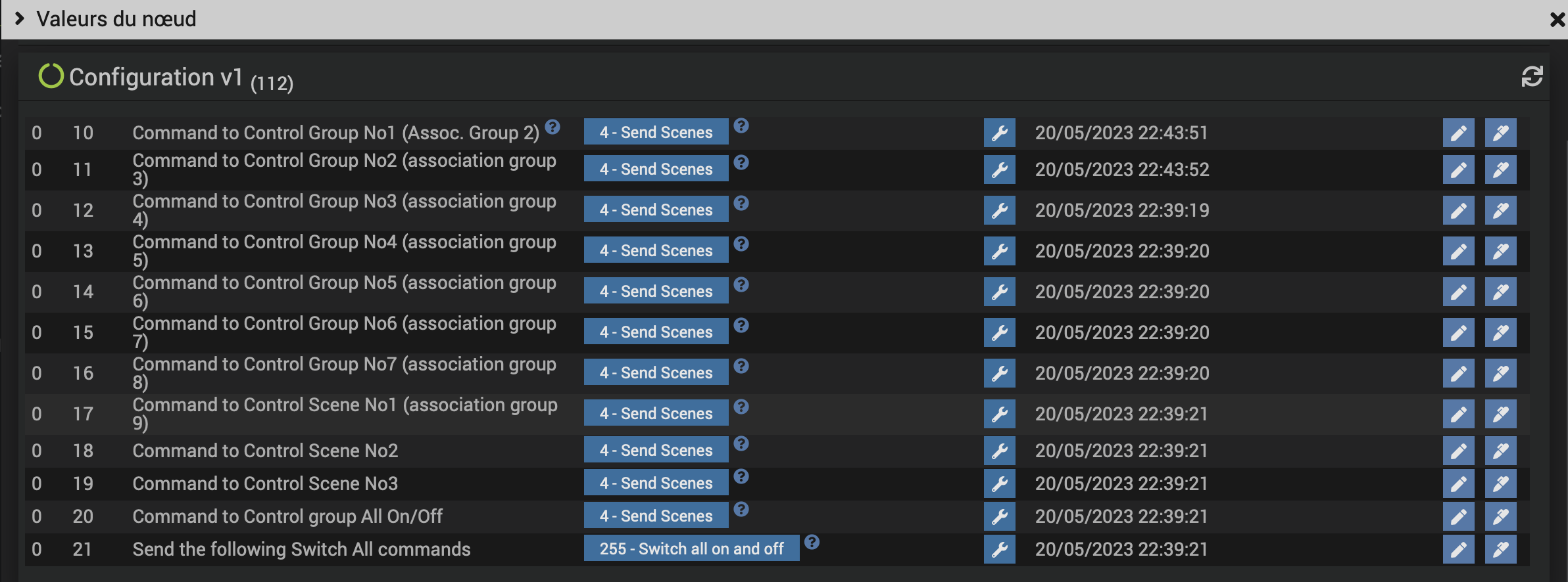

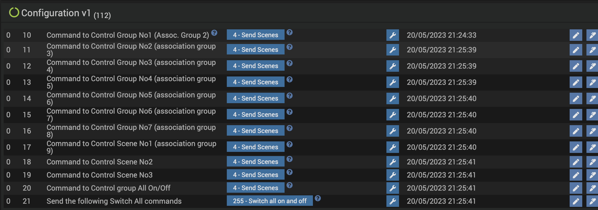

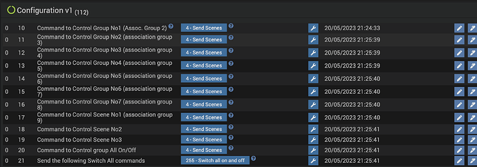

Il faut ensuite modifier les valeurs des paramètres pour avoir ceci :
Jusque là je ne pense pas me tromper, car c’est (de mémoire) la même configuration qu’avec le plugin Zwave.

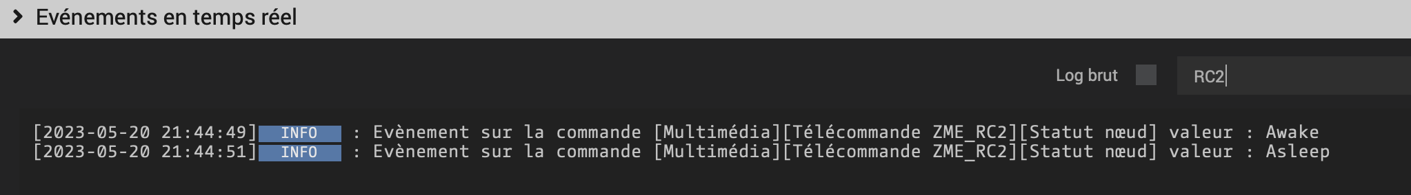

Mais lorsque je regarde dans les évènements en temps réel de Jeedom, je vois bien les wake up de la télécommande, mais il ne se passe rien lorsque j’appuie sur les boutons…

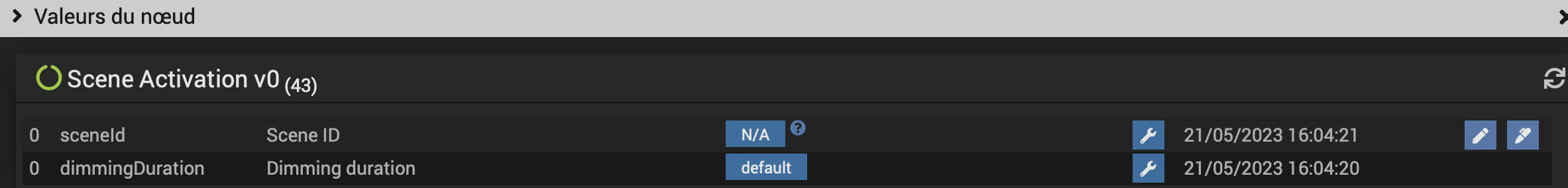

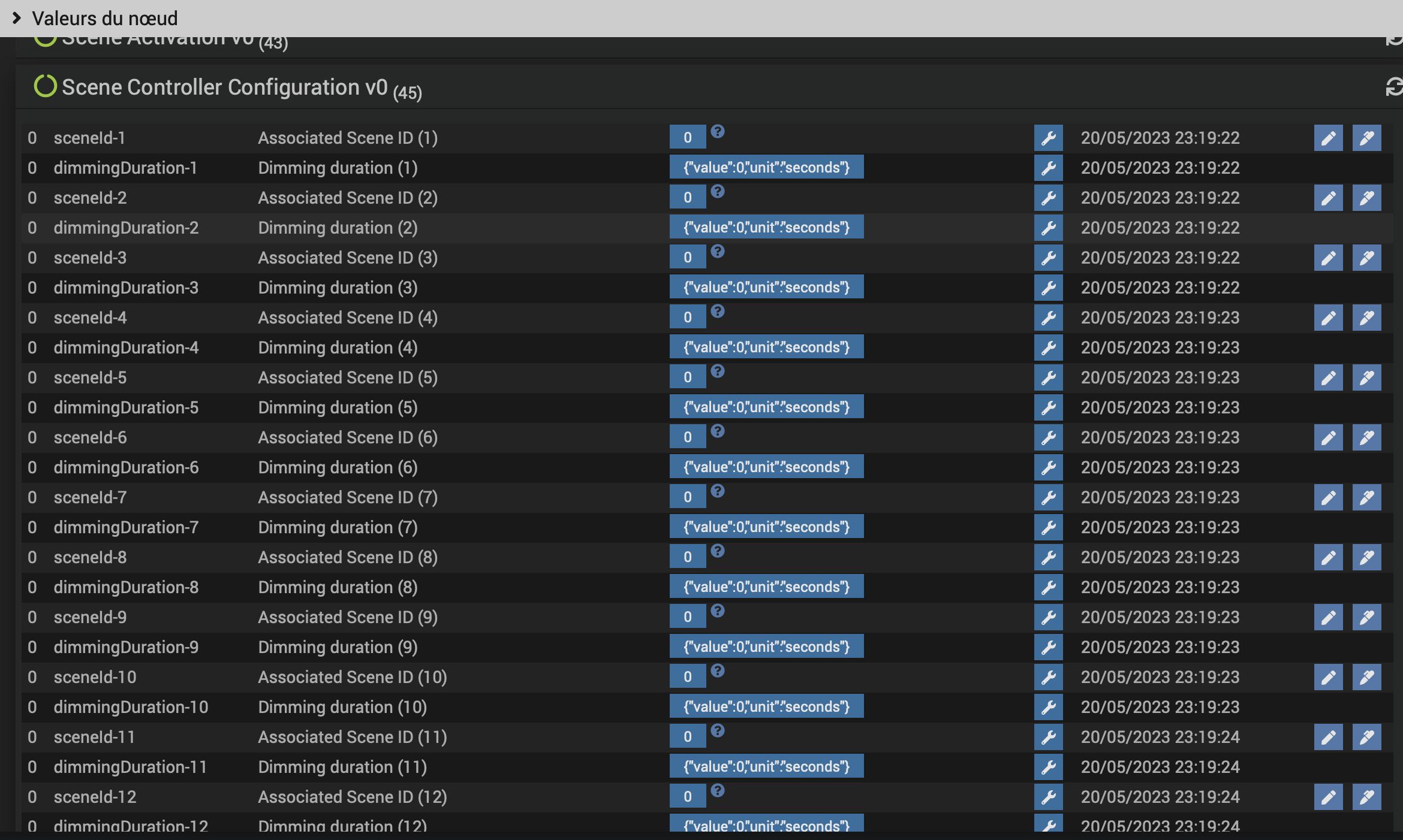

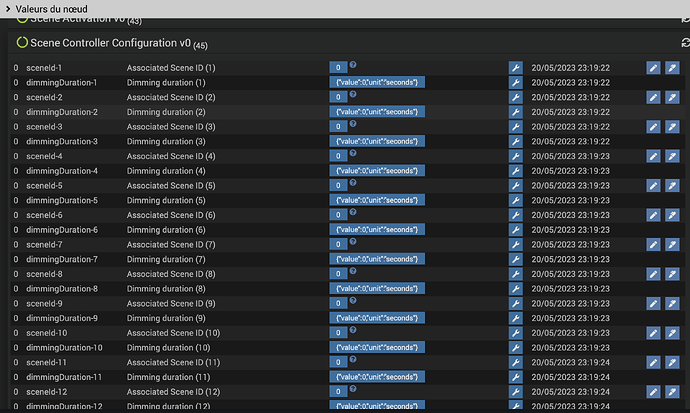

Salut, vois tu les valeurs évoluer sur l’onglet valeurs ? Dans ce cas il faut recréer l’information ou commande avec le petit crayon.
Merci pour ton aide.
De quelles valeurs parles-tu :
AH ok pardon, j’ai trouvé!
Il suffit de recréer la commande info ScenenID dans Scene Activation V0(43).
