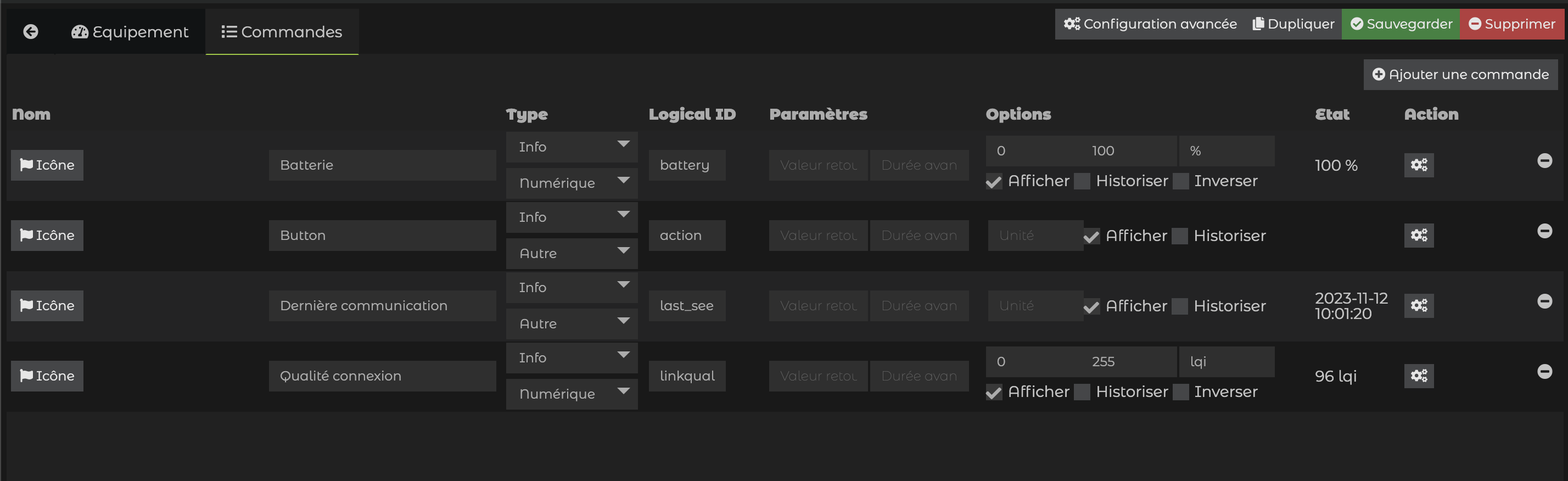

Peut montrer une copie d’écran des commandes ?
Voici :
Blnjour,

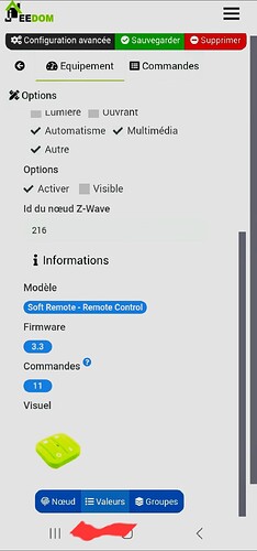

Il faudrait que tu postes les valeurs du noeuds en cliquant sur le bouton Valeurs
Désolé je ne vois pas de quel écran il s’agit, peux-tu me guider stp
La commande button devrait changer de valeur quand tu appuies sur la télécommande, ce n’est pas le cas?
non ca ne fait rien et dans les les logs « temps réel » je n’ai du tout non plus.
Ici :
Bizarre j’ai pas ça, et je l’ai d’ailleurs sur aucun de mes équipements (même ceux en z-wave comme sur ton exemple)
Tu oublies ce que je t’ai demandé, je croyais qu’il s’agissait de zwavejs.
Désolé, je n’ai plus de zigbee, ça me prenait trop la tête.

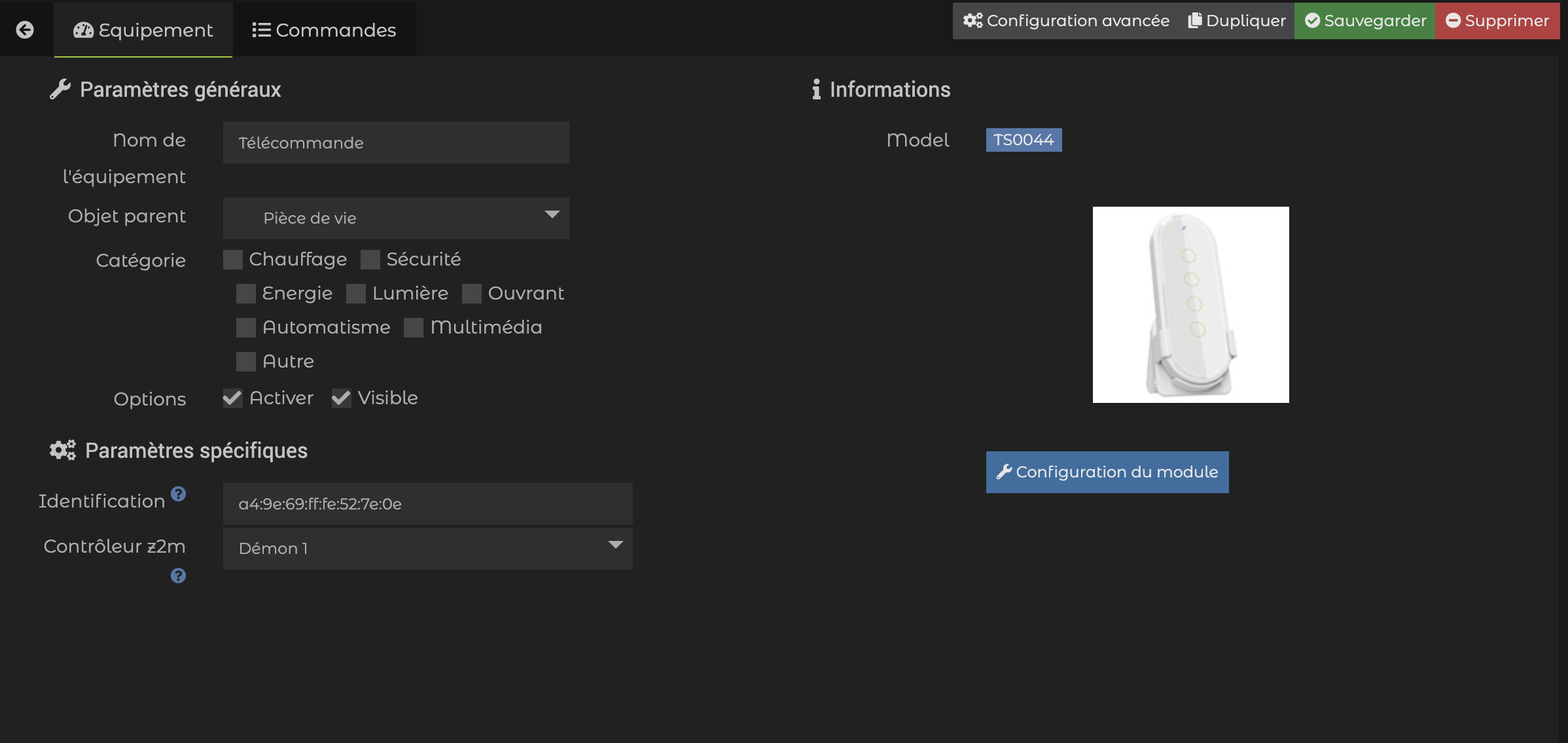

Je retire ma question mais pour ceux a qui ça arriverait, j’ai supprimé l’inclusion. Totalement, en vérifiant et en le supprimant dans la liste des noeuds dans l’onglet Noeuds de réseau Zigbee.
Et ensuite j’ai relancé l’inclusion. Ce coup c- ça a marché et la commande « button » renvoie le type d’action effectué sur quel bouton.
J’ai tenté ma chance en achetant une autre télécommande de la marque Tuya, ca remonte également comme une TS0044 mais cette fois avec une autre photo (qui n’est pas la bonne, c’est celle des switch) alors que celle que j’ai est celle ci : TuYa TS0044 control via MQTT | Zigbee2MQTT
Aucun problème pour l’appairer mais toujours aucune action qui remonte, c’est à rendre dingue…
