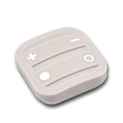

Avec jeedom et un scénario, avec cet télécommande tu peux faire volume +/- et musique suivante/précédente, ce qu’est déjà bien.
Si tu as déjà le cerveau de la télécommande, il te manque juste à trouver une coque compatible, étanche avec des membranes pour appuyer les boutons.
