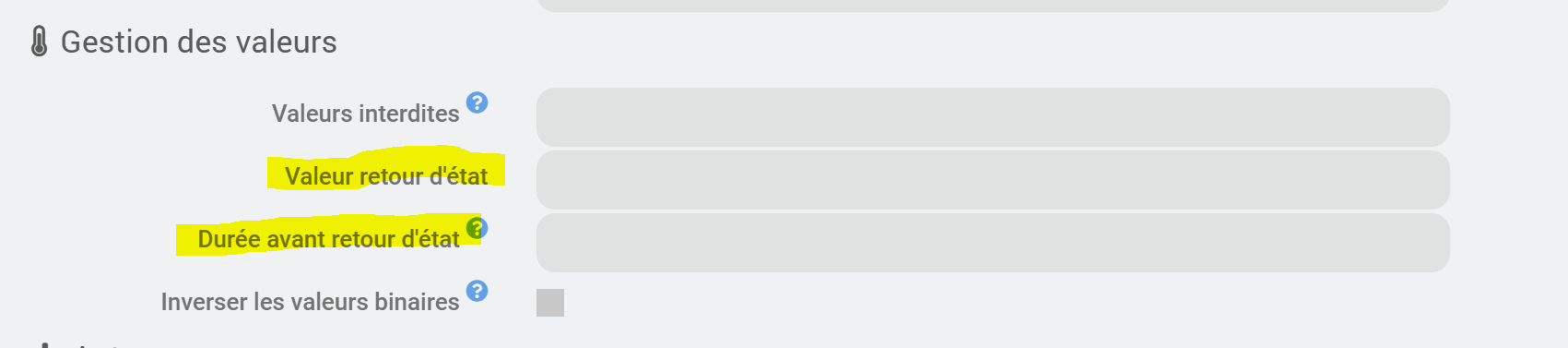

Si vous voulez que la commande revienne à une valeur au bout d’un certain temps après appui sur la télécommande, vous pouvez paramétrer le retour d’état dans la configuration de la commande :
Bonjour, merci pour l astuce j ai deja pensé a cette solution mais je mets quoi en valeur de retour ? je peux pas deviner si quelqu un a utilisé la telecommande pour qu elle action et sa derniere position ‹ ‹ x_single › › . Cdlt

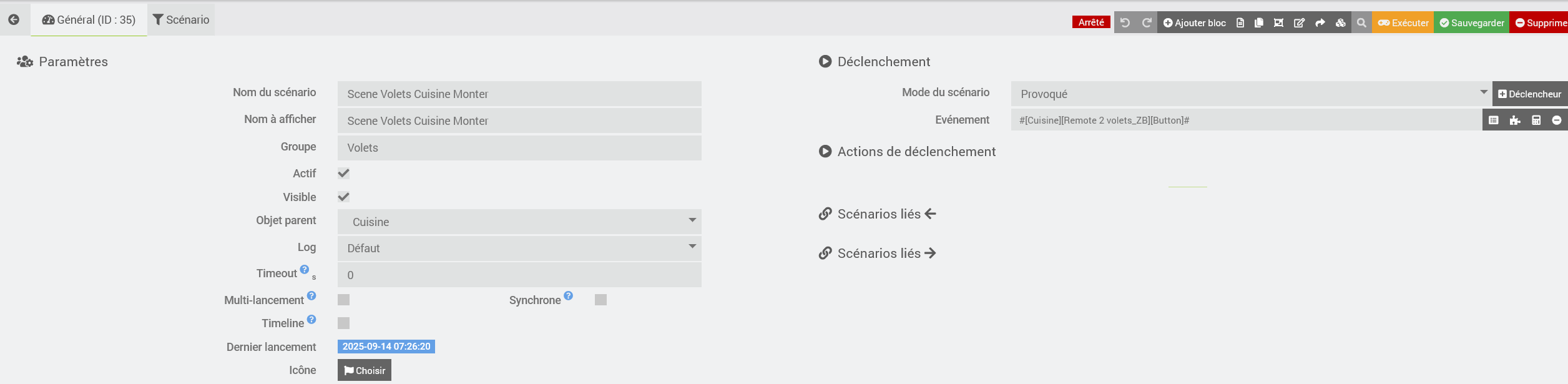

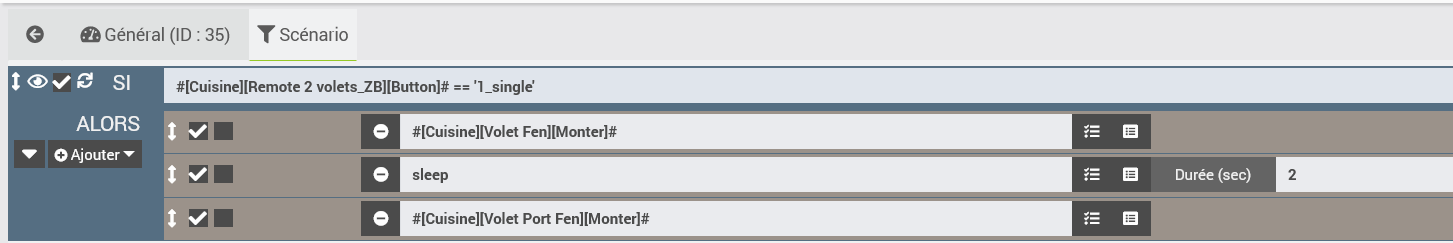

Mon scénario
quand il marche lancé sur le PC parce que la télécommande avait été utilisé avant en ‹ 1_single › ou bouton 1

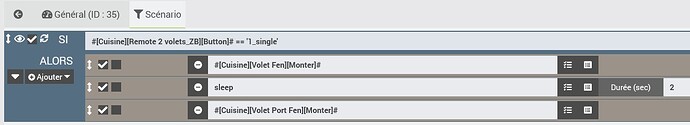

Bonjour, scenario ci dessus , ca vous va sous cette forme ?
ce genre de scénario permet de piloter en local et à distance jusqu a 2 ou 4 volets pour un autre.
avant en Zigbee c a marchait impec, il t avait 3 boutons de déclaré: B1,B2 et B3
Depuis que je suis passé en JeeZigbee il y a plus qu un seul bouton pour la ligne action
qui peut prendre l option 1_single, 2_single et 3_single.

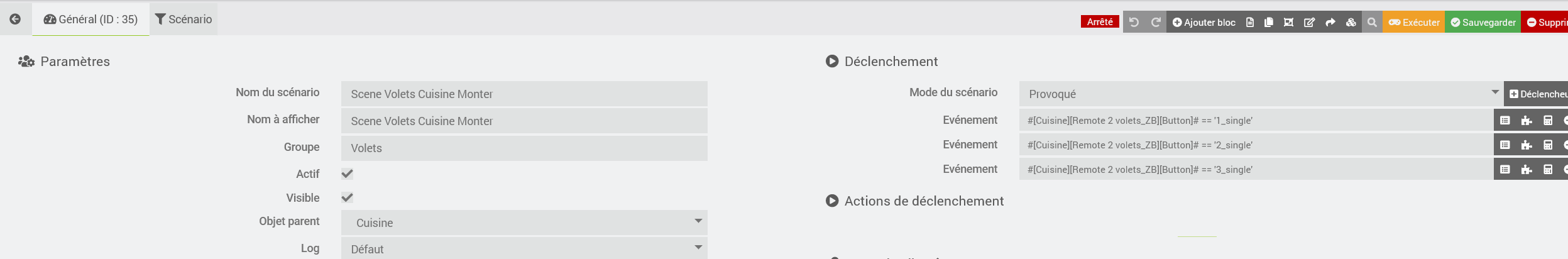

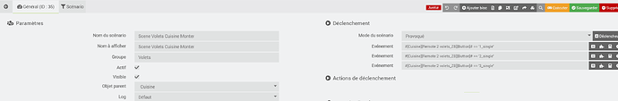

Donc dans le déclencheur rajoute == '1_single'
Ensuite dans le scenario supprime la condition et fait directement les actions
Comme ci dessous ?
ca marche nickel du tel mais avec la telecommande c a fait n importe quoi, ca monte descend etc
Comment veux tu que sa descende alors qu’il n’y a pas de commande « descente » dans ton scénario ? Tu doit avoir d’autres scenarios qui interféres ou alors tu ne donne pas toute les infos du scenario pour comprendre

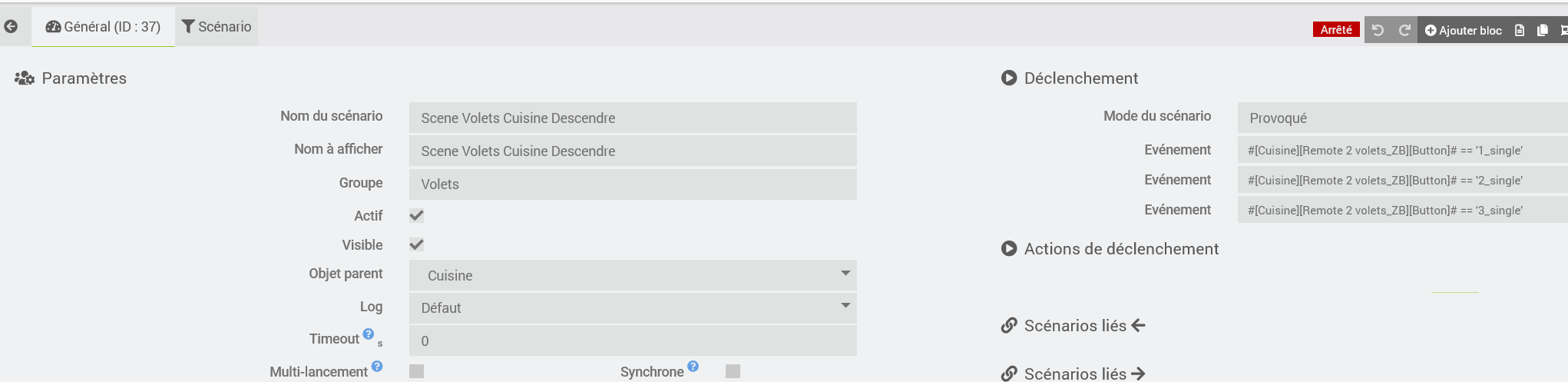

Descente
Pour le scenario « monter » met 1 seul declencheur qui correspond au 1_single et dans lautre scenario « descente » 3_single
