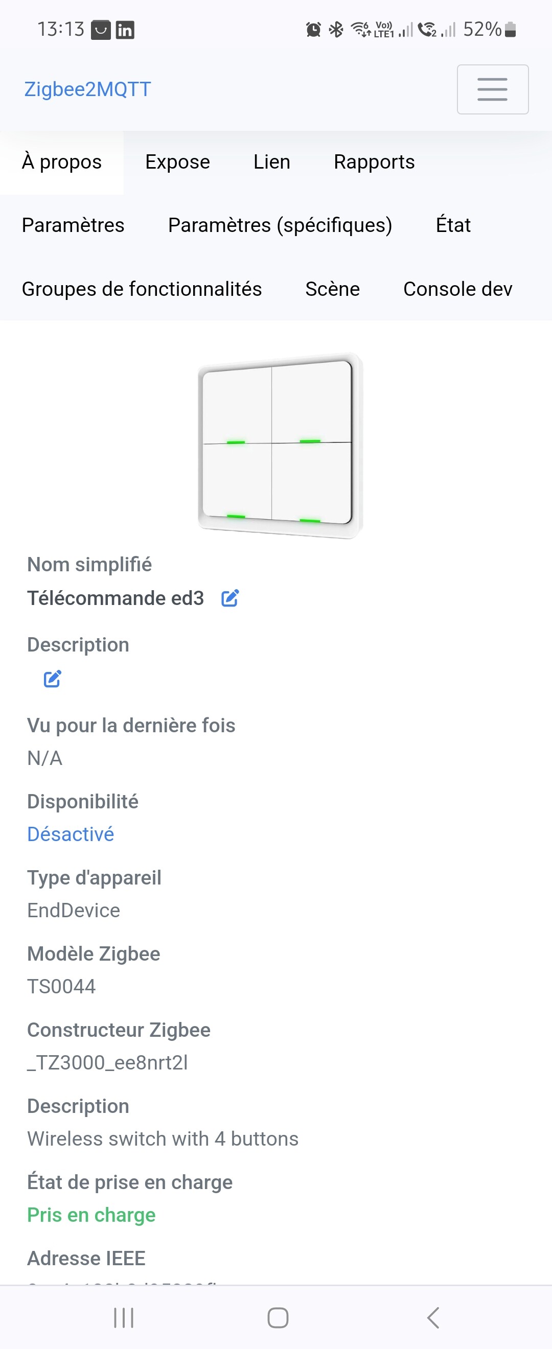

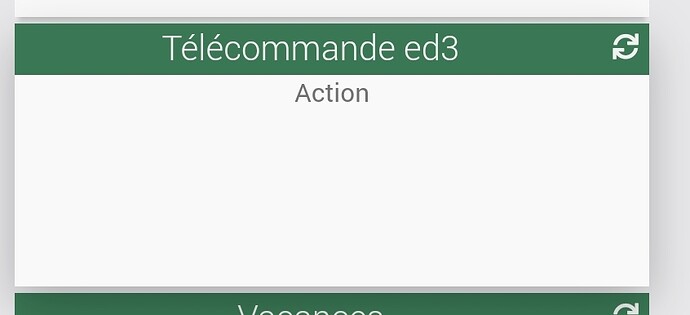

L’intégration a été fait dans zigbeelinker sans difficultés mais je nai pas valeur qui remonte (actions) quand jappui sur les boutons.
Je suis jeedom smart avec le plugin zigbeelinker.
Avez-vous une idée / piste ?
A mon avis, avec ce genre d équipement, tu dois avoir une info, les infos dans Analyse>termps réel
apres à toi de faire tes scénarios en fonction de ses 4 boutons
OK pour les scenarios par rapport au retour sur valeurs des 4 boutons.
Le probleme est que rien remonte.

Bon jai tenté une suppresion et reinclusion.
Toujours pareil…

Dans zigbee2mqtt, dans les valeurs « expose » ou les paramétrages, il n’y aurait pas un truc à faire. Les opples par exemple il faut configurer un truc pour que ça fonctionne.
Ouais je ne sais pas trop…
Dans paramètres (spécifiques) il n’y a rien non plus ?
nada :confused:
