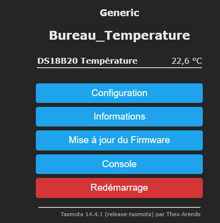

Je débute complètement sur Tasmota.
J’ai flashé un ESP01 avec le firmware TASMOTA.
Je l’ai paramétré avec un capteur de température DS18B20.
Il se connecte bien au broker MQTT.

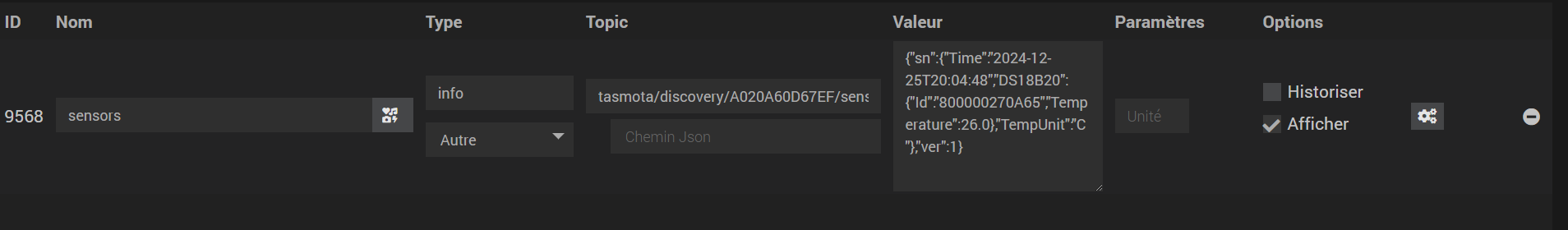

Comment récupérer convenablement l’info dans Jeedom car pour l’heure je reçois ceci.
Il y a un truc que je fait pas ou que je fait mal (ou les deux).
Quelqu’un peut il m’aider ?

Essayez en ajoutant une commande info/numérique avec le topic identique que votre commande existante et ajoutez ceci dans la case chemin json
[DS18B20][Temperature]

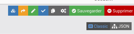

Ou cliquer sur JSON et renseigner les noms des commandes que tu veux conserver avant de sauvegarder (lire la doc du plugin serait bien aussi).
