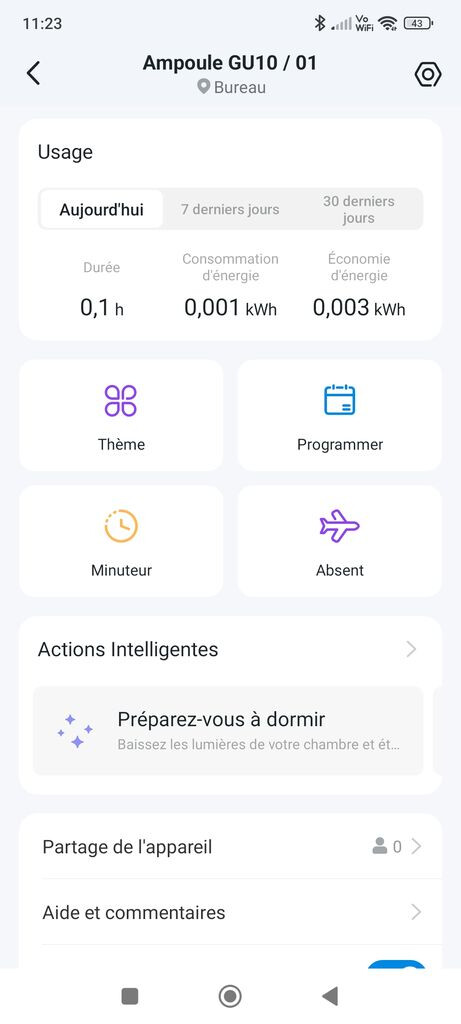

  • Dans la L630, il y a un ‹ usage › supplémentaire : Thème (on a le choix entre « Fêtes » et « Se détendre »)

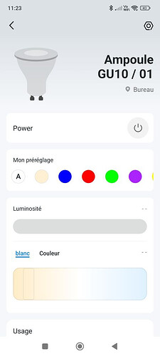

  • Dans la L630, dans « luminosité », il y a un bouton « blanc » (chaud<->froid) et un bouton « Couleur » (c’est le même nuancier que dans la L900).

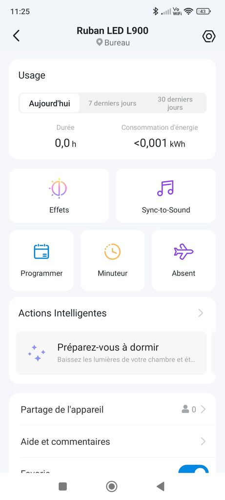

  • Dans la L900, il y a deux ‹ usages › supplémentaires : Effets - SyncToSound
En image, la L630 :
En image toujours, la L900 :
