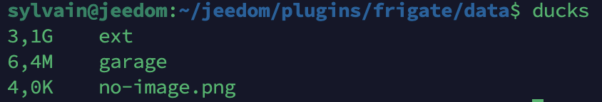

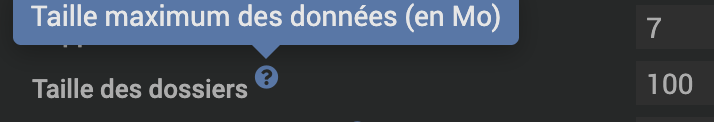

J’ai l’impression que la configuration de la taille ne fonctionne pas, cela fait 2 fois que cela rempli ma box et crash le système pour manque de place :

Le problème concerne bien le dossier plugin/frigate/data ?
Ou c’est un souci sur le serveur Frigate ?

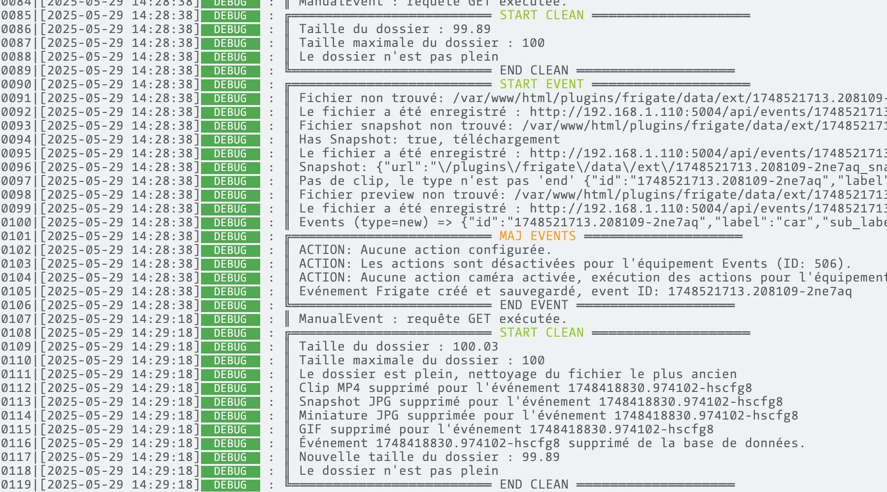

En mode débug, que disent les logs ?

J’ai testé ce matin de baisser mon dossier de 100Mo à 80Mo et cela à bien clean le dossier.

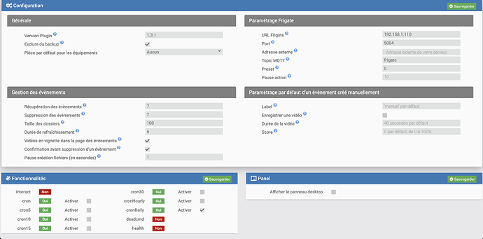

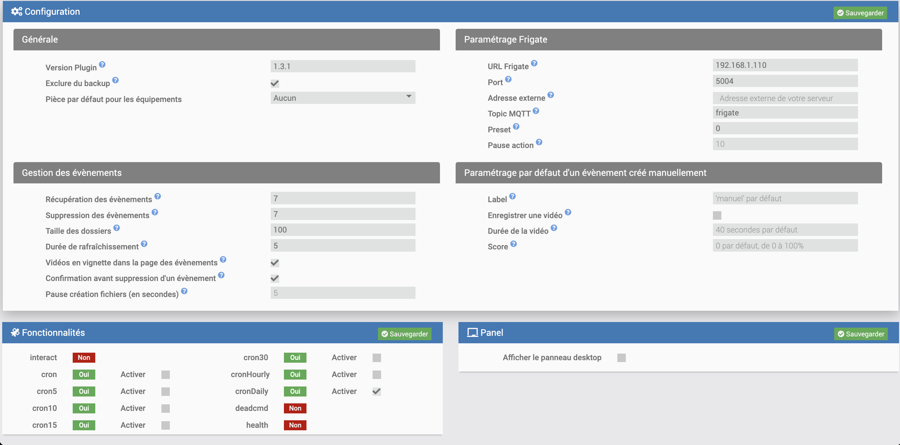

Peux tu mettre un screen de la page configuration en entier .

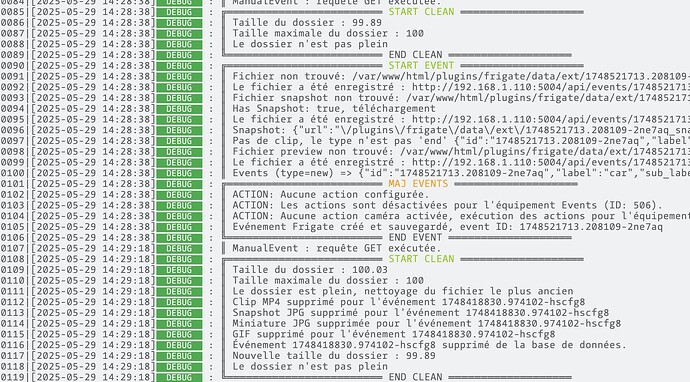

Hello, désolé j’étais un peu off. Je fais ça et j’edit dès qu’il y’a un peu de logs
Pour la config :
Je laisse le debug voir, mais ici ça semble bon, bizarre car les 3 Go ont mis plusieurs jours à se faire :
@sagitaz c’est normal qu’il soit pas coché en bas ? (mais bien à Oui). Btw merci pour les updates régulier en tout cas

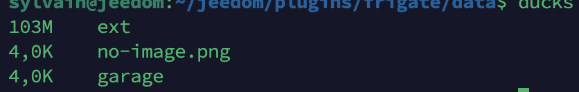

Au final rapide, visiblement une des MàJ récente ou le deamon relancé à dû clean, les logs sont ok. Je penserais à faire le debug la prochaine fois, rare sont les apps qui en ont, donc je perds l’habitude :grinning:
