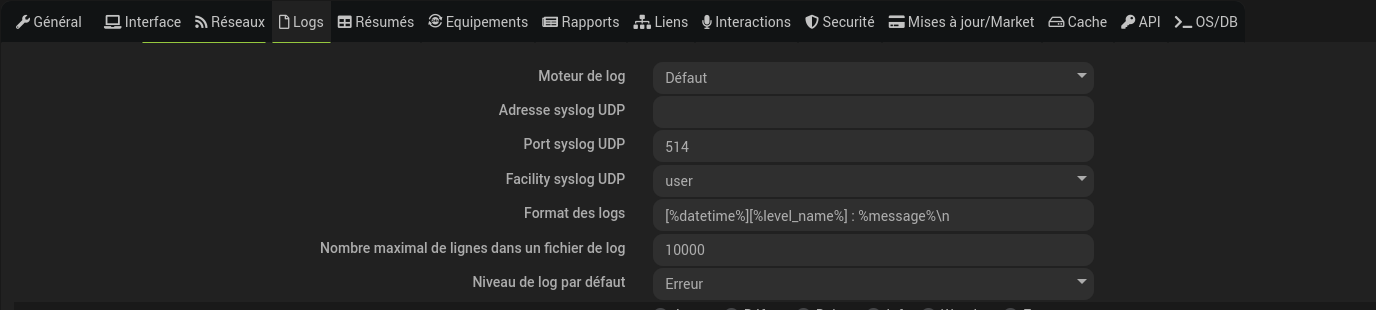

La taille limite des journaux est définie ici:
J’ai défini la taille à 10 000 lignes.
J’utilise le plugin Lecteur IR V3 (Lecteur_IR), cette nuit à 01h48 mon adaptateur USB infra rouge à disparu du système, vérifier avec lsusb.
Le plugin a généré un fichier de taille : 4833M dont 51,7 millions de lignes alors que j’avais défini 10000 lignes.
J’ai arrêté le daemon du plugin.
La limitation à 10 000 lignes n’a pas fonctionné, est ce normal ?

Ce n’est pas du temps réel mais toute les 24h, une optimisation est en cours [FEAT & FIX] Improve Log Rolling Purge · Issue #2563 · jeedom/core (github.com)

Bonjour Loic
Merci pour ton retour.
Je vais faire un scénario "garde fou"qui surveillera la présence de la clé IR usb, si elle n’est plus présente je désactive le pluging. Ce qui va limiter le journal et le remplissage de la mémoire cache.
