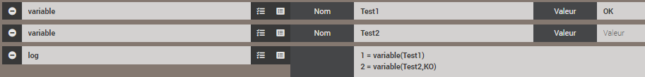

[2022-03-16 14:47:04][SCENARIO] Affectation de la variable Test1 => OK = OK
[2022-03-16 14:47:04][SCENARIO] Affectation de la variable Test2 =>  =
[2022-03-16 14:47:04][SCENARIO] Log : 1 = OK
2 = KO

Je me réponds à moi-même et remplace le tag bug par amélioration
car effectivement le raisonnement de la valeur par défaut n’est pas le même entre un tag et une variable.
  • tag(montag,[defaut]) : Permet de récupérer la valeur d’un tag ou la valeur par défaut si il n’existe pas.
  • variable(mavariable,valeur par défaut) : Récupère la valeur d’une variable ou de la valeur souhaitée par défaut.
Une harmonisation serait elle envisageable ?
