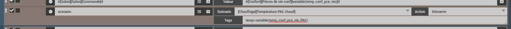

depuis un scénario, je lance le scénario « température PAC chaud » de la manière suivante en souhaitant passer la valeur de la variable en tag d’un scénario a l’autre

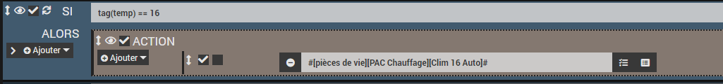

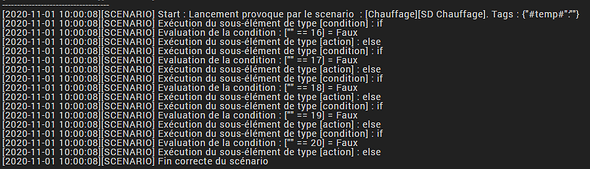

le scénario récepteur est le suivant mais ne reçoit rien, voir log
quelqu’un peut il me dépanner, je pense a un soucis de syntaxe mais introuvable …

Comme ça j’ai tendance à dire que ta variable est juste vide

En attendant, la première copie d’écran est bizarre. En principe dans le menu variables, il y a juste le nom xxx. Pas variable(xxx)
Donc ta variable est mal nommée
MERCI !!!
que je suis couillon, j’avais fais :
sujet résolu !! ca marche !!
