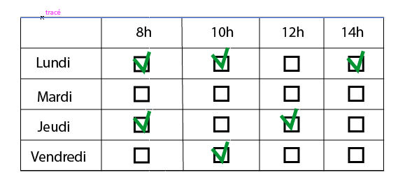

J’explique mon besoin clairement.
J’aimerai sur le dashboard un truc comme ca
Je pourrais comme ca désactiver / activer le créneau par exemple du lundi 10h juste en décochant / cochant la case.
Ensuite, un scénario viendrait lire le tableau, et dirait : nous sommes lundi, je dois faire l’action à 8h, 10h et 14h (dans l’exemple, ce sont les cases cochées).
Est-ce plus clair ?

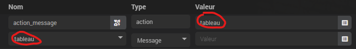

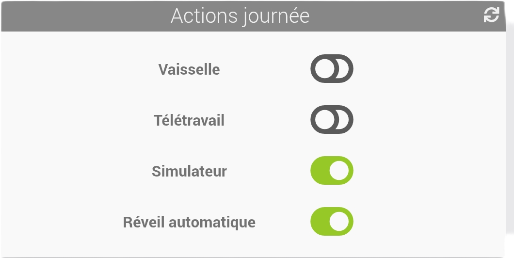

Je pense que c’est possible avec un widget dédié qui stockerai dans sa commande (info/autre) les infos en mode tableau (json), mais c’est assez complexe. En plus il faut aussi rajouter cette complexité au scénario pour qu’il décode ainsi l’info.
EDIT : Ce widget est disponible sur mon Github :
https://phpvarious.github.io/documentation/widget/fr_FR/action/message/cmd.action.message.table_checkbox/

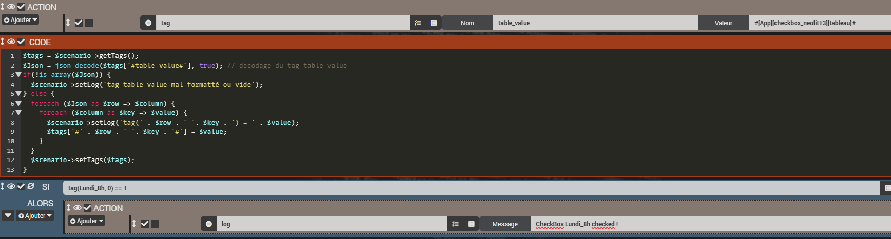

Bon avec un widget et scénario dédiés c’est tout a fait possible :
WIDGET
cmd.action.message.table_checkbox.html.txt (16,7 Ko)
supprimer l’extension .txt et à placer dans data/customTemplates/dashboard/

VIRTUEL
info/Autre (ne pas historiser) et peut être masqué.
action/Message lié a la commande info/Autre (tableau)

UTILISATION
Au 1er affichage, vu qu’il n’y a encore eu aucune sauvegarde, toutes les checkbox sont vides et oranges, et la case Enregistrer est active :
Il suffit simplement d’activer les checkbox que tu souhaites :
Une fois sauvegardé, les checkbox reprendrons une couleur standard :
En gros, quand quelque chose est orange, c’est qu’il y a eu modification d’une checkbox, et qu’il est nécessaire de sauvegarder.
Pour afficher des switchs a la place des checkboxs, ajouter le paramètre optionnel type avec comme valeur switch :
Toutes les couleurs sont personnalisable dans le widget :

Création du scénario :
1er élément :
action / tag avec comme nom table_value (bien respecter le nom), indispensable pour le bon fonctionnement du scénario. et comme valeur, aller chercher la commande info/Autre (tableau) du virtuel.
2ème élément :
Bloc code
$tags = $scenario->getTags();
$Json = json_decode($tags['#table_value#'], true); // decodage du tag table_value
if(!is_array($Json)) {
  $scenario->setLog('tag table_value mal formatté ou vide');
} else {
  foreach ($Json as $row => $column) {
    foreach ($column as $key => $value) {
      $scenario->setLog('tag(' . $row . '_'. $key . ') = ' . $value);
      $tags['#' . $row . '_'. $key . '#'] = $value;
  $scenario->setTags($tags);
3ème élément (optionnel):
C’est juste pour l’exemple, je fait une condition pour vérifier si la checkbox Lundi_8h est checked.
