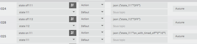

Suite à pb de sauvegarde je dois reconfigurer tous mes appareils, et je n’arrive pas à reconfigurer mon module I/O pour des sorties en impulsion malgré la doc jointe:

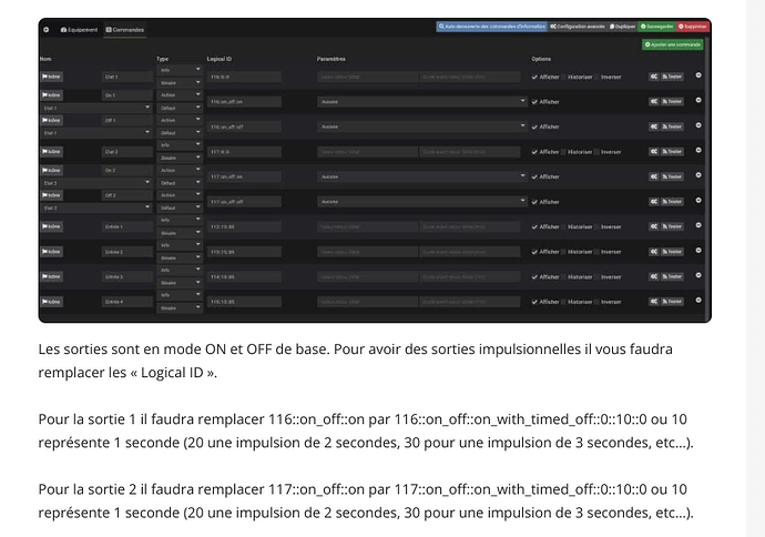

D’une part le visuel de la configuration de base est différente de la doc et est la suivante:
Capture d’écran 2025-04-03 à 13.09.20
Sur l’ID 1025 ON j’ai remplacé les deux points « :: » par les deux quotes «  », cela ne marche pas pouvez vous me donner la synthaxes précises pour ne plus galérer. Il est triste d’avoir des docs non conformes à la réalité.
