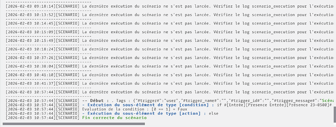

Merci, je vais remettre toutes les captures d’écran pour essayer d’avoir une vision claire

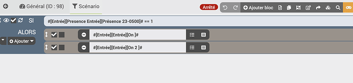

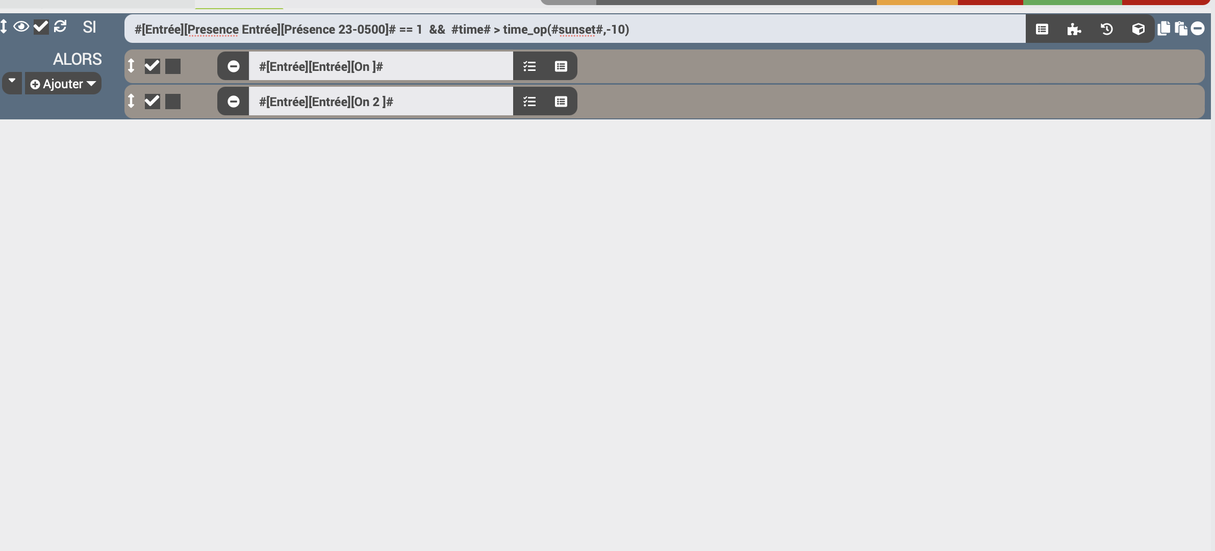

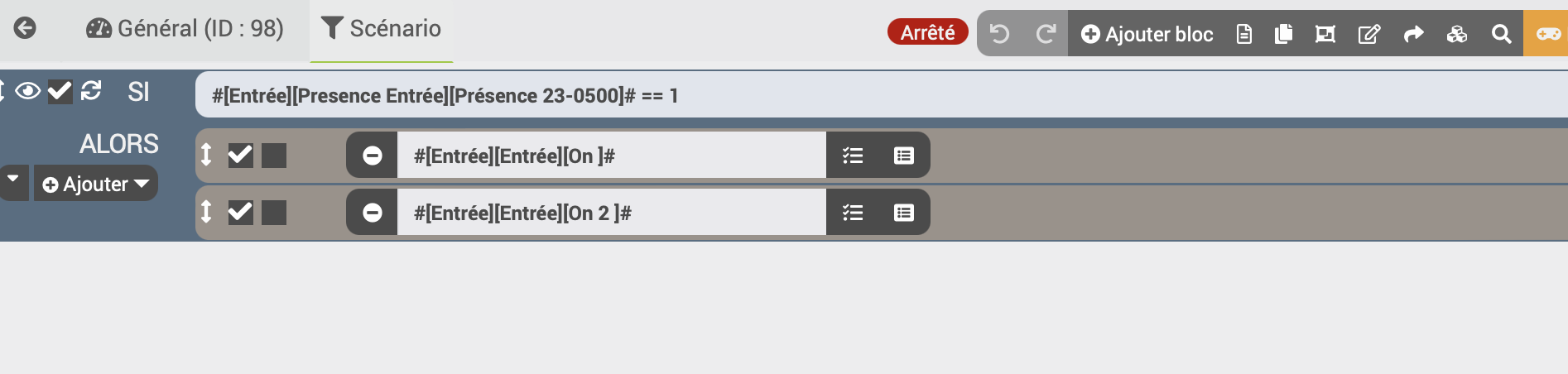

voilà le scénario

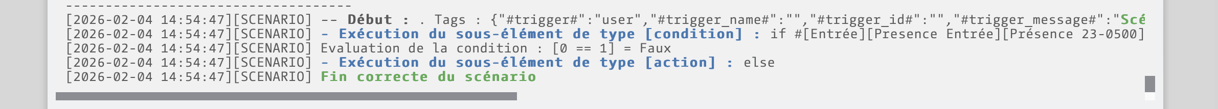

voilà le cas ou il n’y a qu’une condition à examiner

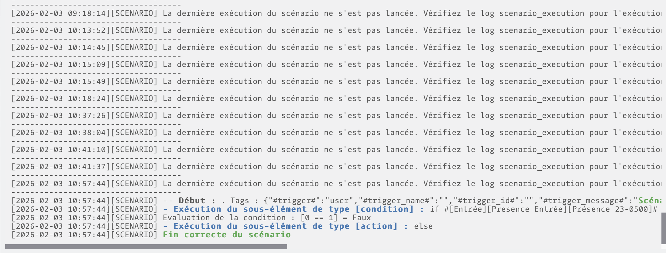

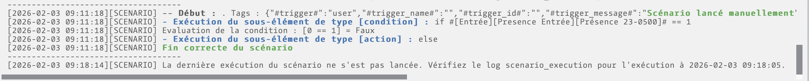

le log est correct, lancement manuel, condition fausse, pas d’éclairage, OK

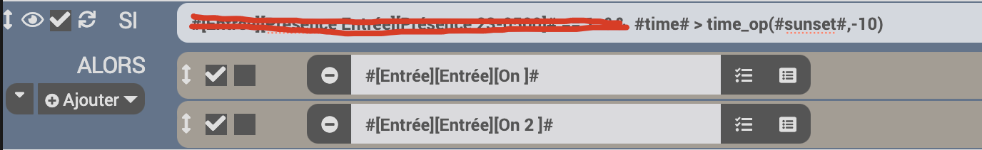

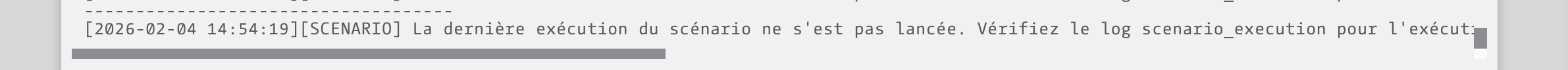

Voilà ensuite le cas ou je rajoute la condition de moment dans la journée.
c’est dans ce cas, où dans les logs, j’ai ce message : « la dernière exécution du scénario ne s’est pas lancée »
En espérant cette fois ci avoir été plus clair sur le souci

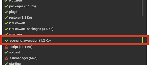

Et du coup tu as quelque chose dans le log scenario_execution ?
Ce n’est pas les logs du scénario en lui même mais un log présent depuis le menu analyse > logs
Et ça serait bien de voir la page santé de ton jeedom aussi depuis analyse > santé

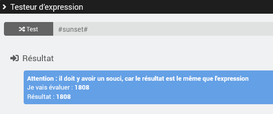

Et tu as essayé de mettre le tag #sunset# dans le testeur d’expression ?

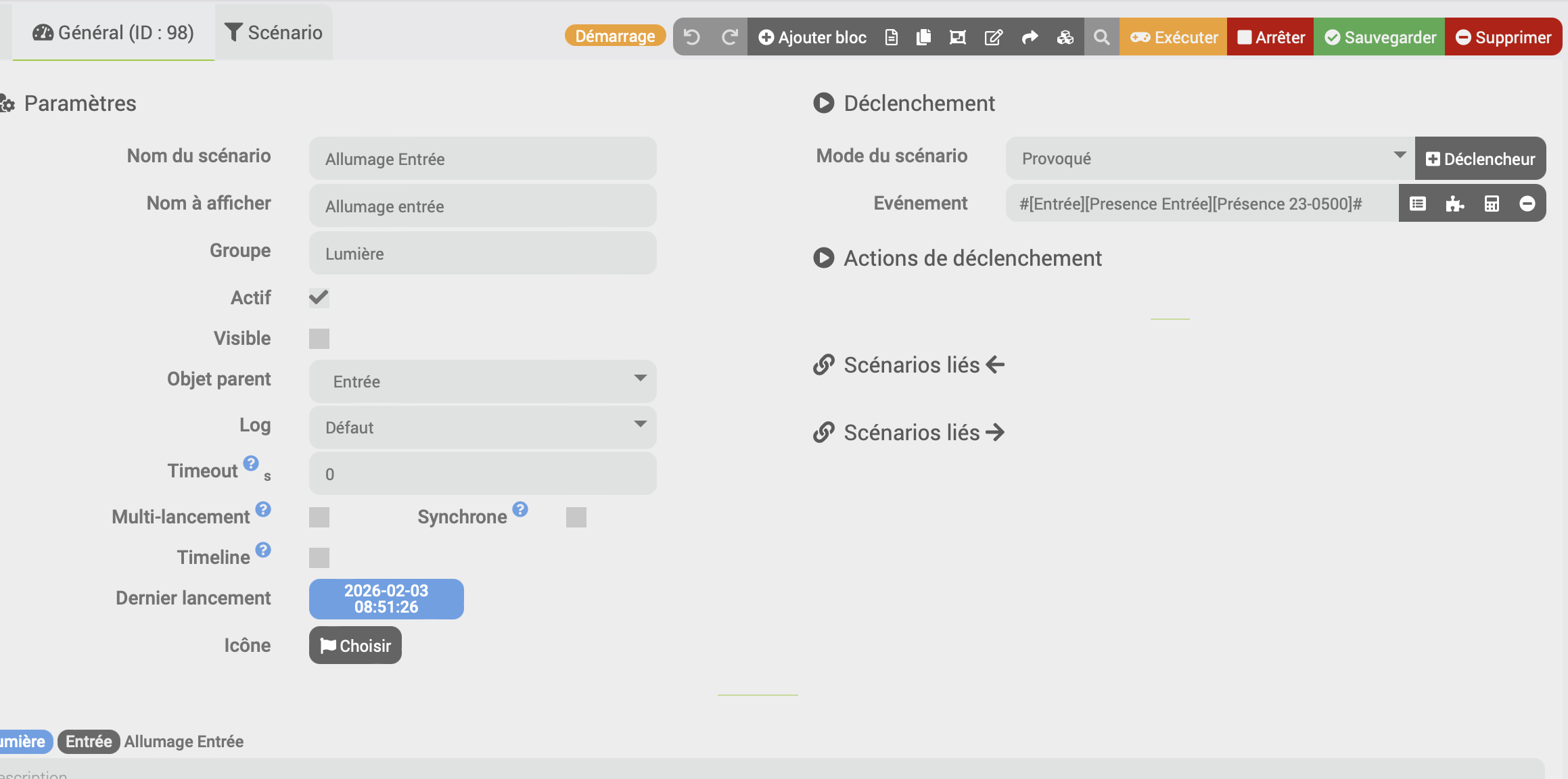

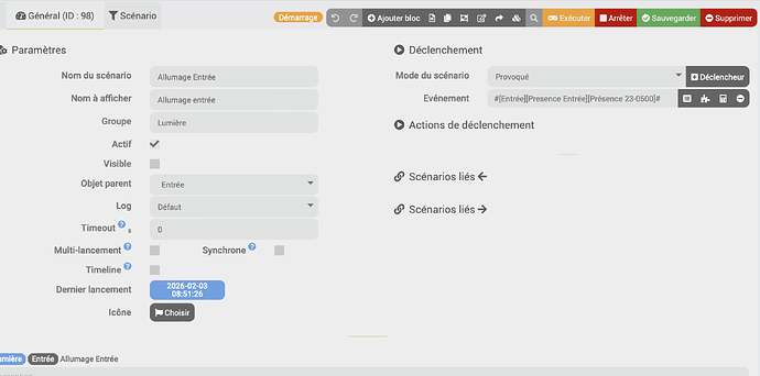

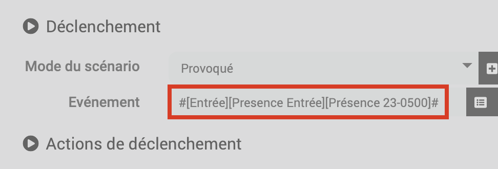

Déjà, ceci dans le déclencheur :
Tel quel, à CHAQUE changement d’état (0 ou 1), ce scénario sera déclenché, ce qui est inutile puisqu’il s’agit d’allumer une ou deux ampoules que s’il y a une détection (donc à 1).
Alors autant faire directement #[Entrée][Presence Entrée][Présence 23-0500]# == 1 dans le déclencheur. Le test se fera ainsi avant même l’exécution du scénario, et cela économise un test dans le SI initial puisque forcément, si le scénario démarre, c’est que #[Entrée][Presence Entrée][Présence 23-0500]# == 1.
Il faut donc supprimer ensuite dans le test SI initial la condition #[Entrée][Presence Entrée][Présence 23-0500]# == 1
Soit :
Du coup on se retrouve avec plus qu’un seul test à faire.

Du coup se serait intéressant de voir ce que dit le log scénario_execution comme suggéré par @Aurel , et qui se trouve ici :
Menu Analyse, Log :
