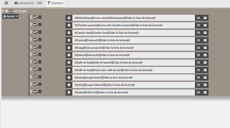

peux tu me faire une copie d’écran de ton scénario ?
C’est une scénarion qui utilise juste les commande vide les listes de lecture des appareils.

Excuse moi pour le délai de réponse, je n’ai pas pu reproduire l’erreur chez moi mais je pense savoir d’où viens cette erreur enfin il me semble.
Quand tu exécutes la purge certaine de tes players ne sont pas en ligne et donc répondent une erreur 500 avec des objets vides.
Pour éviter cette erreur il faudrait faire un test sur le statut de ton player avant de passer la commande de purge.
si [Piece][Player][Statut] != "Player hors ligne" Alors
-> Purge
J’espère avoir été assez clair.
