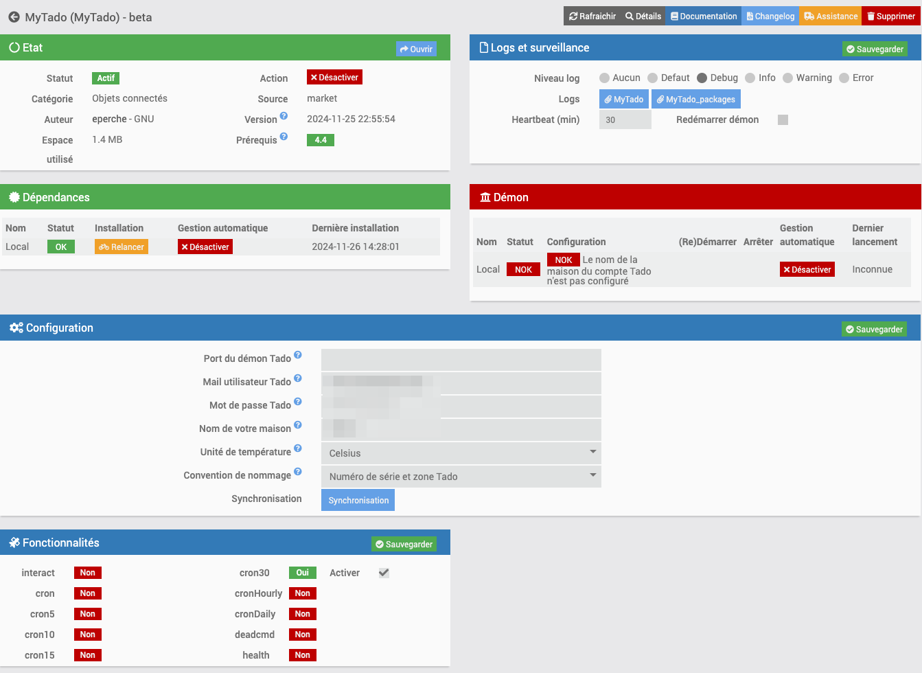

J’ai suivi les étapes, je n’ai toujours pas accès au MyTado_daemon.log (car pas lancé?).
Je ne vois pas trop comment avancer, j’ai toujours l’erreur « Veuillez vérifier vos données de configuration » lorsque je clique sur « sauvegarder » la configuration.
Merci de votre aide
Bizarre, ça dit que le nom de la maison n’est pas sauvegardé. Avez-vous bien cliqué sur sauvegarder (dans le panneau de configuration) avant de tenter le lancement du démon?
Oui j’ai bien cliqué sur sauvegarder…
J’ai même mis les captures d’écran des requêtes AJAX le 21/11 avec les paramètres envoyés et la réponse.
Je ne sais vraiment pas quoi faire.
Ce n’est effectivement pas cohérent. Si vos données de configuration sont bien visibles lors du reload de la page de configuration, je ne vois pas comment l’erreur « le nom de la maison du compte Tado n’est pas configuré » peut être remonté. D’ailleurs, je ne vois même pas comment ce message peut être affiché dans le panel du démon. Il devrait arriver dans le log. Et/ou être affiché dans un popup Ajax. Votre Jeedom paraît bien étrange.

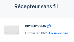

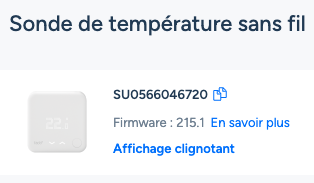

Concernant mes équipements Tado, j’ai plusieurs modèles (cf pièces jointes):
  • module chaudières
  • têtes thermostatique
  • module de clim
