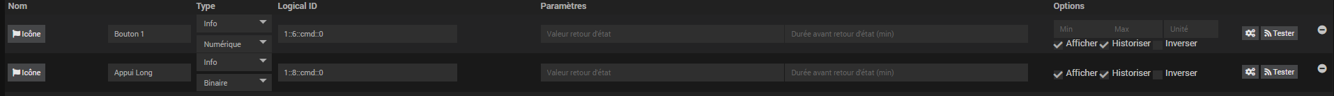

L’appairage c’est bien passé, les 2 commandes se sont bien créé directement
Par contre, lorsque j’appuie sur les boutons, rien n’arrive sur Jeedom…

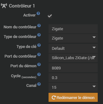

Je suis sur Rasp v3 B+, Rasbian Buster Lite, Jeedom V4.1.22, dongle Zigate, Plugin Zigbee
