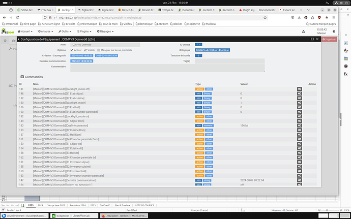

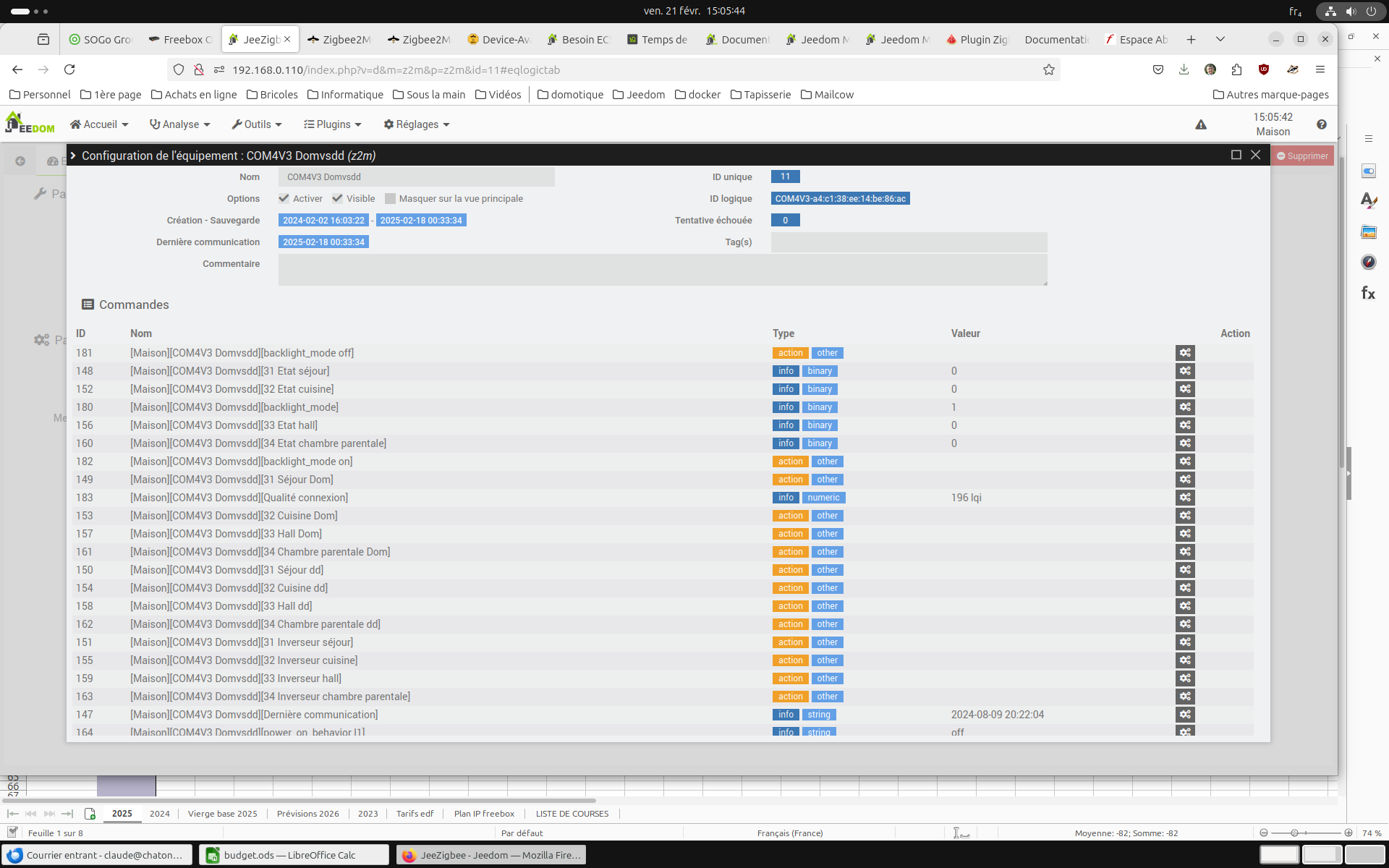

J’ai soucis avec un switch 4 voies MHCOZY TYVB 4ch-RF qui ne fonctionne plus.
Pourtant il est connecté, apparemment zigbee2mqtt réagi bien, mais impossible de le faire changer d’état avec jeedom.
Je constate trois dates différentes de dernière connection visible sur les deux captures d’écran ci-après

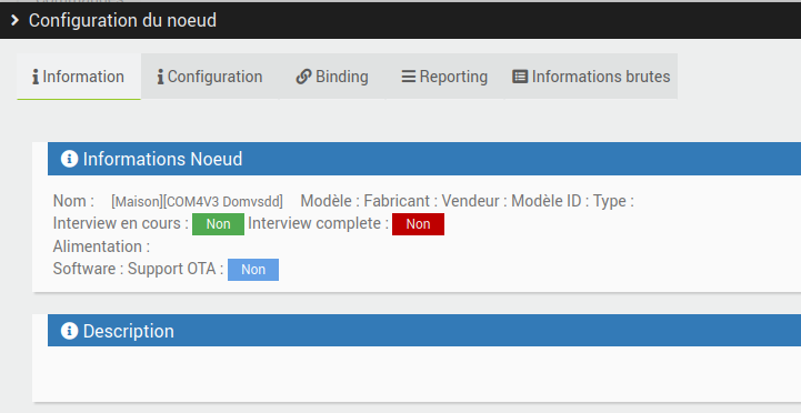

Par ailleurs dans la configuration du noeud j’ai semble-t-il une interrogation incomplète.

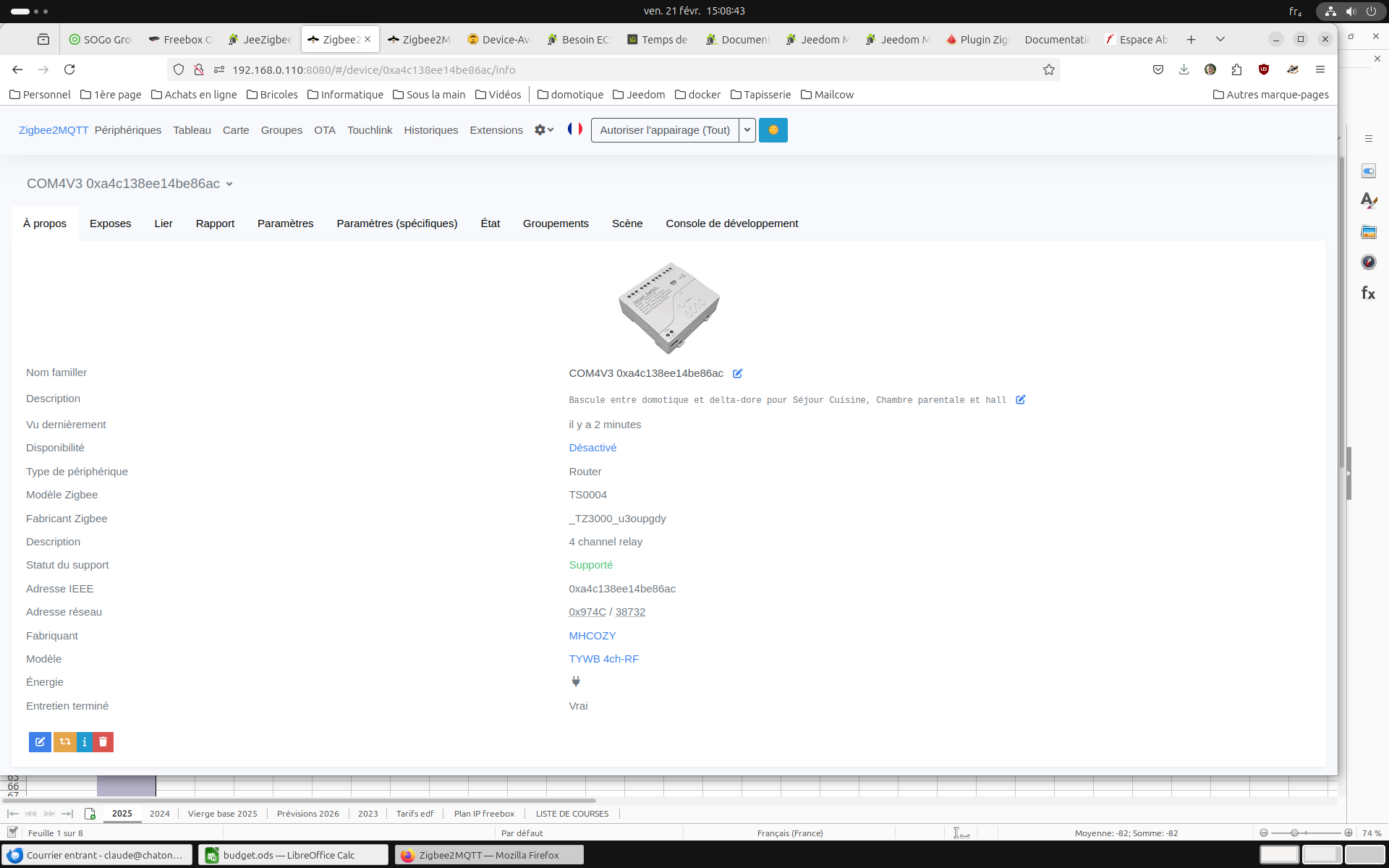

voici l’état vu par zigbee2mqtt
    "backlight_mode": "ON",
    "last_seen": "2025-02-21T14:34:20.072Z",
    "linkquality": 188,
    "power_on_behavior_l1": "off",
    "power_on_behavior_l2": "off",
    "power_on_behavior_l3": "off",
    "power_on_behavior_l4": "off",
    "state_l1": "OFF",
    "state_l2": "OFF",
    "state_l3": "OFF",
    "state_l4": "OFF",
    "device": {
        "applicationVersion": 80,
        "dateCode": "",
        "friendlyName": "COM4V3 0xa4c138ee14be86ac",
        "hardwareVersion": 1,
        "ieeeAddr": "0xa4c138ee14be86ac",
        "manufacturerID": 4417,
        "manufacturerName": "_TZ3000_u3oupgdy",
        "model": "TYWB 4ch-RF",
        "networkAddress": 38732,
        "powerSource": "Mains (single phase)",
        "stackVersion": 0,
        "type": "Router",
        "zclVersion": 3
