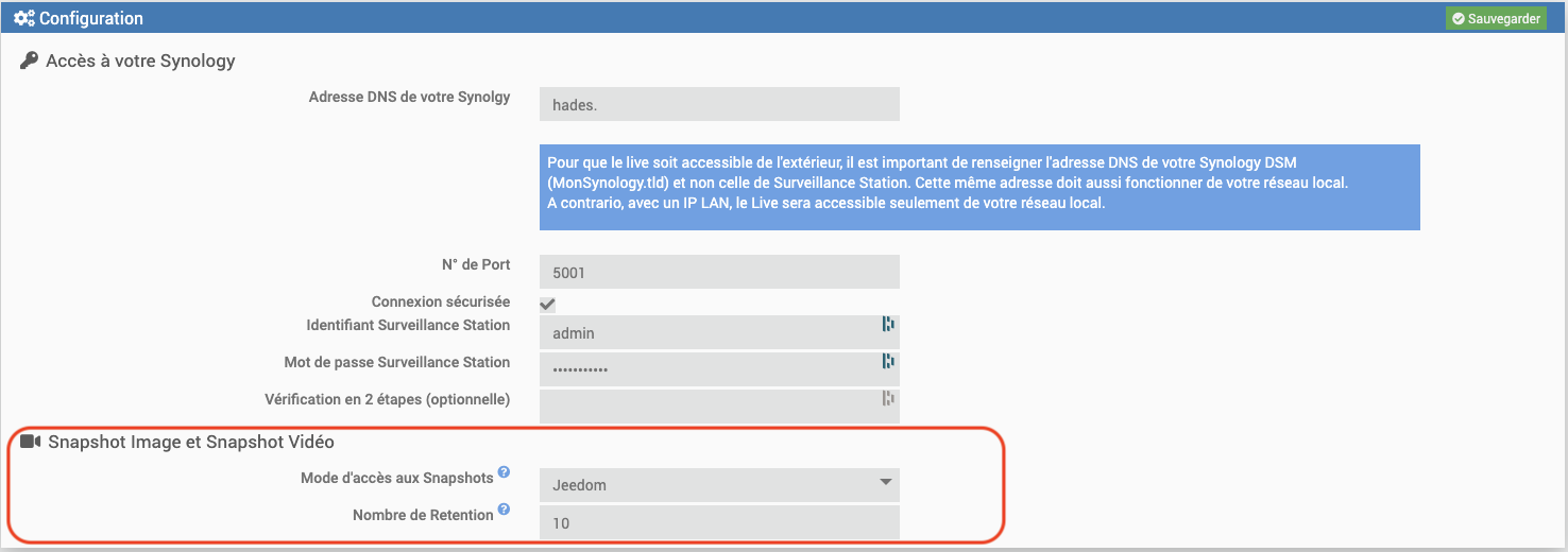

PR soumise au développeur : https://github.com/phifi92/surveillanceStation/pull/7
Phifi a integré la PR en beta pour ceux qui veulent tester.
Il suffit de configurer dans les options du plugin que l’on veut la capture dans Jeedom plutôt que Synology
Et pour le reste c’est comme avant.
La commande Instantané genere un snapshot et la commande URL instantané affiche soit l’URL de l’instantané dans Synology (si on a laissé l’option synology) soit le chemin dans l’arborescence du Jeedom (si on utilise l’option Jeedom)

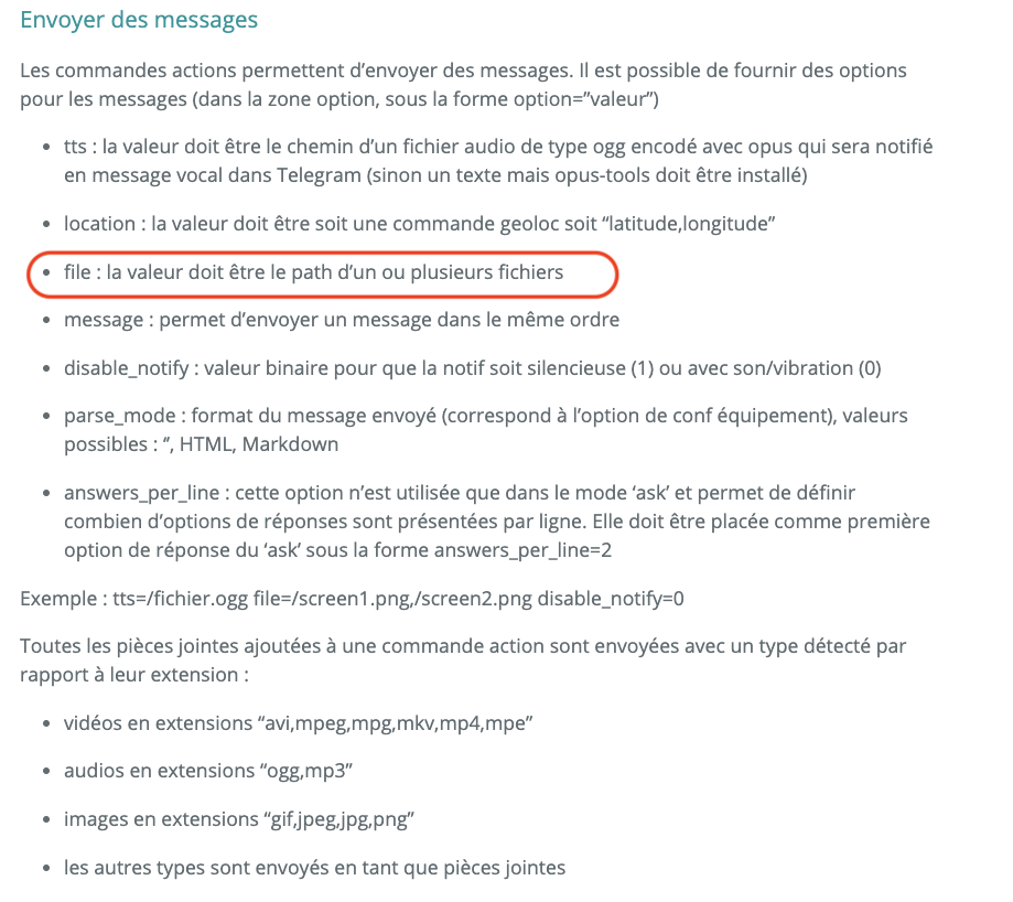

Ok super, je suis entrain de tester. Mais comment fait tu pour que l’image soit envoyé via Telegram? Parceque là je recois juste le chemin jeedom…
Je sais pas je suis sous Discord mais d’apres la doc je dirais avec l’option file
et au lieu de mettre le nom du fichier comme dans l’exemple tu met la commande ca devrait etre remplacé par le chemin complet de l’image
Effectivement, merci pour ton aide! Ca marche niquel ![]()

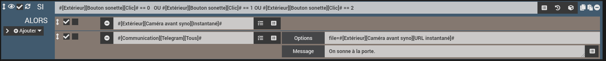

Pour donné un exemple de scénario concret à ceux que ca pourrait aider ( envoie d’un snap lorsque l’on sonne à ma porte) :
je confirme, ça fonctionne nickel, merci à tous.
