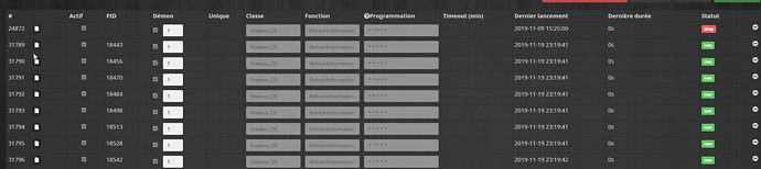

Depuis quelques jours, je pense que c’est suite à une mise à jour du plugin Freebox, j’ai senti mon Jeedom beaucoup plus poussif.
Et pour cause en regardant de plus prêt j’était à + de 5 de load
J’ai commencé à regardé ce qui chargeait, et il semble que se soit Mysql et les Cron
+50% cpu sur Mysql
En désactivant le plugin Freebos_Os tout est revenu à la normale.
Quand je le réactive le load remonte

@bartounet vérifie dans chaque équipement du plugin qu’il y a bien un temps de boucle de configuré et raisonnable car plus il est faible plus la charge du système est important
@olivierbrager
Pour avoir moins de requêtes tu peux soit augmenté le temps de boucle, soit désactivé des équipement qui ne t’est pas utile.
Pour le moment nous n’avons pas le choix d’interroger la Freebox sur chaque commande régulièrement pour rafraîchir les information.
