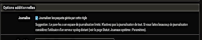

Attention , voila ce que dit pFsense pour la journalisation:
Si tu as un pfsense, un tribunal ne te reprochera rien. Il faut juste sécuriser ton réseau
Pour les logs, tu verra juste les paquets rejetés ou acceptés. Tu ne vois pas ce pour les paquets sont utilisés. Quel site web par exemple. Tu ne vois que des paquets une adresse IP et sur le port 443
Pour la durée des logs, si tu es dans un monde professionnel, il te faut un syslog externe et il faut installer des extensions (proxy, IDS ou autres). Dans le monde particulier, ton netgate est même surdimensionné
Dans tous les cas il fait très bien ce que tu veux lui demander
