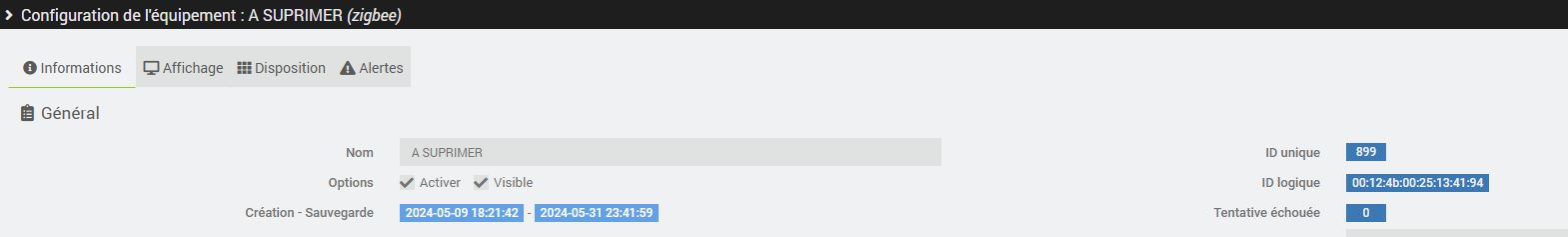

Jeedom ne peut pas supprimer un module zigbee ,j’ai le message suivant
c’est d’ailleurs le même message si je clique dans configuration Module.
J’ai le plugin officiel Zigbee et une clef zigbee PoPP
Une idée ?

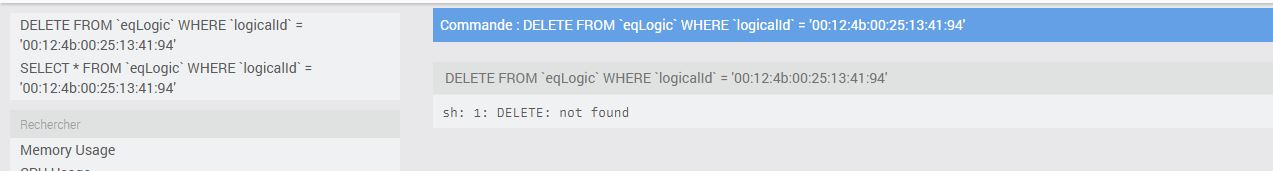

Tapez cette commande dans réglages → système → configuration → OS/DB → administration base de données
SELECT * FROM `eqLogic` WHERE `logicalId` = '00:12:4b:00:25:13:41:94'
Vérifiez que ça correspond bien au module récalcitrant.
Si oui, pour supprimer, tapez cette commande:
DELETE FROM `eqLogic` WHERE `logicalId` = '00:12:4b:00:25:13:41:94'
Pensez peut être à migrer car ce plugin n’est plus maintenu
Cela ne fonctionne pas apparemment ,j’ai le message delete not found
