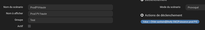

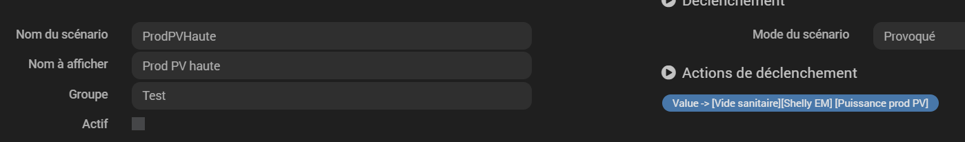

Il me reste un lien entre l’équipement et un scénario à cause de « Action de déclenchement ».
Je ne sais pas supprimer ou remplacer ce paramétrage. Est-ce possible ?
C’est bon, je m’en suis sorti, en dupliquant le scénario. La copie du scénario ne contenant pas ce paramétrage, j’ai supprimé le scénario d’origine. L’équipement n’a pas de lien vers le nouveau scénario. Super !
