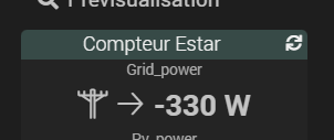

J’aimerais pouvoir supprimer le signe négatif au niveau de l’affichage.
Je ne souhaite pas le supprimer au niveau de la commande, car le signe est nécessaire pour savoir si c’est de la production ou de la consommation.
<div style="display: flex; align-items: center;">   <i class="icon mafont-utility-pole" style="margin-right: 8px;"></i>   <i class="icon mafont-arrow-right" style="margin-right: 8px;"></i>   <span> #value# #unite#</span> </div>
J’ai tenté de mettre abs(#value#) mais cela ne marche pas.
Avez-vous une idée ?

Excusez moi pour le manque d’information.

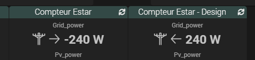

Effectivement, je ne souhaite pas afficher le signe (- ou +) mais bien afficher un widget différent en fonction du signe de la valeur.
Je souhaite symboliser l’envoi de l’électricité vers le réseau ou la réception depuis le réseau.
Quand la valeur est négative, je réceptionne du réseau (affichage de gauche), mais je ne souhaite pas afficher le -.
Quand la valeur est positive, j’envoie aux réseaux (affichage de droite).

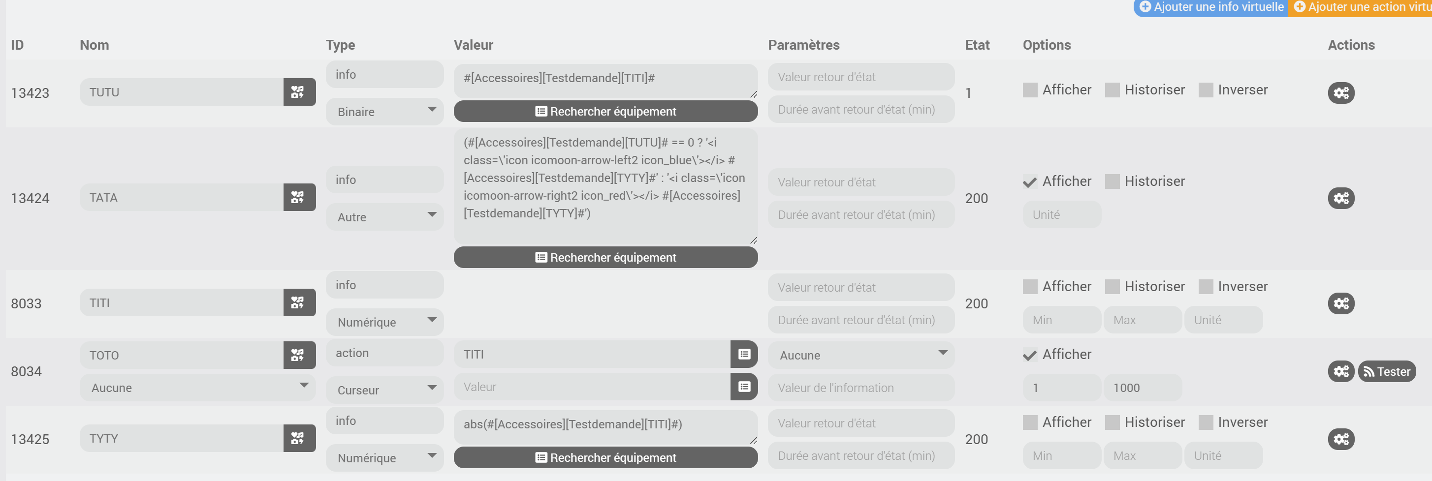

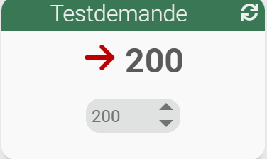

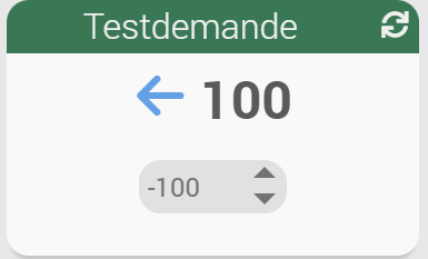

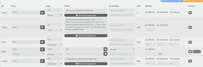

En créant une info binaire égale à la valeur signée, elle vaudra 0 si négatif et 1 si positif et en créant un info « Autre » avec une expression ternaire qui ajoute une icone devant la valeur non signée selon l’info binaire ça devrait fonctionner :

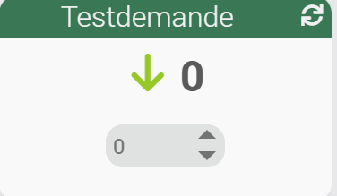

On peut aussi traiter le cas « 0 » avec une autre expression ternaire imbriquée :
(#[Accessoires][Testdemande][TUTU]# == 0 ? (#[Accessoires][Testdemande][TITI]# != 0 ?  '<i class=\'icon icomoon-arrow-left2 icon_blue\'></i> #[Accessoires][Testdemande][TYTY]#' : '<i class=\'icon icomoon-arrow-down2 icon_green\'></i>  #[Accessoires][Testdemande][TYTY]#' ) : '<i class=\'icon icomoon-arrow-right2 icon_red\'></i> #[Accessoires][Testdemande][TYTY]#')

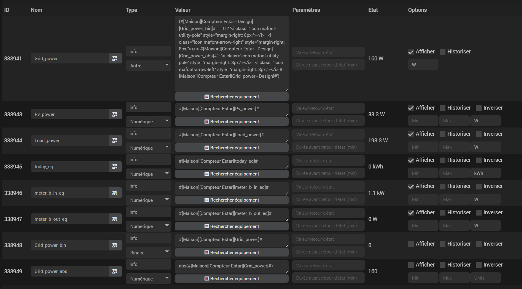

(#[Maison][Compteur Estar - Design][Grid_power_bin]# == 0 ? '<div style="display: flex; align-items: center;">   <i class="icon mafont-utility-pole" style="margin-right: 8px;"></i>   <i class="icon mafont-arrow-right" style="margin-right: 8px;"></i>   <span> abs(#[Maison][Compteur Estar][Grid_power]#) </span> </div>' : '<div style="display: flex; align-items: center;">   <i class="icon mafont-utility-pole" style="margin-right: 8px;"></i>   <i class="icon mafont-arrow-left" style="margin-right: 8px;"></i>   <span>abs(#[Maison][Compteur Estar][Grid_power]#) </span> </div>')
(#[Maison][Compteur Estar - Design][Grid_power_bin]# == 0 ? '<i class="icon mafont-utility-pole" style="margin-right: 8px;"></i>   <i class="icon mafont-arrow-right" style="margin-right: 8px;"></i> abs(#[Maison][Compteur Estar][Grid_power]#)' : '<i class="icon mafont-utility-pole" style="margin-right: 8px;"></i>   <i class="icon mafont-arrow-left" style="margin-right: 8px;"></i> abs(#[Maison][Compteur Estar][Grid_power]#)')
(#[Maison][Compteur Estar - Design][Grid_power_bin]# == 0 ? '<i class="icon mafont-utility-pole" style="margin-right: 8px;"></i>   <i class="icon mafont-arrow-right" style="margin-right: 8px;"></i> #[Maison][Compteur Estar][Grid_power_abs]#' : '<i class="icon mafont-utility-pole" style="margin-right: 8px;"></i>   <i class="icon mafont-arrow-left" style="margin-right: 8px;"></i> #[Maison][Compteur Estar][Grid_power]#')
Il manque des " \ " par rapport à la syntaxe proposée par Bonjour.
N’hésitez pas à utiliser le Testeur d’expressions pour trouver la bonne syntaxe qui fonctionne et comme dit rom.jou, n’oubliez pas les \ pour échapper les caractères ’ ou " à l’intérieur de l’expression déjà encadrée par ces caractères sinon l’interpréteur va trouver la fin de l’expression au prochain signe ’ ou "
Bien sûr vous ne verrez pas les icones dans la configuration de la commande mais seulement sur le Dashboard
Effectivement avec les " \ ", ça marche mieux :slight_smile:
(#[Maison][Compteur Estar - Design][Grid_power_bin]# == 0 ? '<i class=\'icon mafont-utility-pole\' style=\'margin-right: 8px;\'></i>   <i class=\'icon mafont-arrow-right\' style=\'margin-right: 8px;\'></i>   abs(#[Maison][Compteur Estar][Grid_power]#)' : '<i class=\'icon mafont-utility-pole\' style=\'margin-right: 8px;\'></i>   <i class=\'icon mafont-arrow-left\' style=\'margin-right: 8px;\'></i>  abs(#[Maison][Compteur Estar][Grid_power]#)')
Cela me semble pas mal comme ça, peut être que je regarde pour centrer horizontalement la valeur et l’unité.
