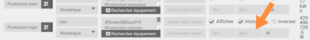

Tu peux aussi simplement définir une valeur max et ainsi tout ce qui est supérieur à 80000 ne sera pas pris en compte
3 « J'aime »
Ici même :
C’est ça oui
Je dois juste mettre 80 000 ou bien ta formule ?
Ou l’un ou l’autre, je répondais à ta question de base (la formule) et je t’apportais une autre méthode, bien plus simple.
Ok car j’ ai indiqué 80 000 mais j ai toujours le même résultat
Si je ne m’abuse ça ne nettoie pas les anciennes valeurs mais ça empêche la remontée de nouvelles infos au-delà des ce valeurs. Attends donc demain :wink:

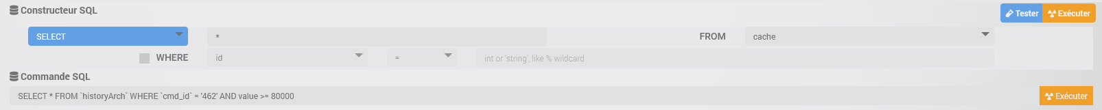

ok je n avais pas pensé a réaliser les rectifications, sachant que j ai plus de 6 mois a corriger de 00h00 au lever du solei; comment dois je procéder?
Pour pouvoir gérer la BDD de jeedom, tu peux passer par le menu Réglages > Systeme > Configuration > Onglet OS/DB > Administration Base de données
Dans l’exemple que je prends, la commande en question à l’id 462, il faut donc que tu le remplace par l’id correspondant à la commande concernée chez toi.
Tu va sur la ligne suivante et tu passe la commande suivante en changeant l’id par le bon chez toi :
SELECT * FROM historyArch WHERE cmd_id = '462' AND value >= 80000
Ca va t’afficher toutes les lignes présentes dans l’archive d’historique pour la commande 462 (à remplacer par la bonne) dont la valeur est supérieure ou égale à 80000
Si c’est bon et que les valeurs qui s’affichent sont bien celles à supprimer tu exécute la commande suivante (toujours en remplaçant l’id par le bon) qui va supprimer définitivement les lignes concernées dans la base.
DELETE FROM historyArch WHERE cmd_id = '462' AND value >= 80000
Attention tu touches directement aux données de la base et sans controle : fais une sauvegarde de jeedom avant de faire toute suppression
