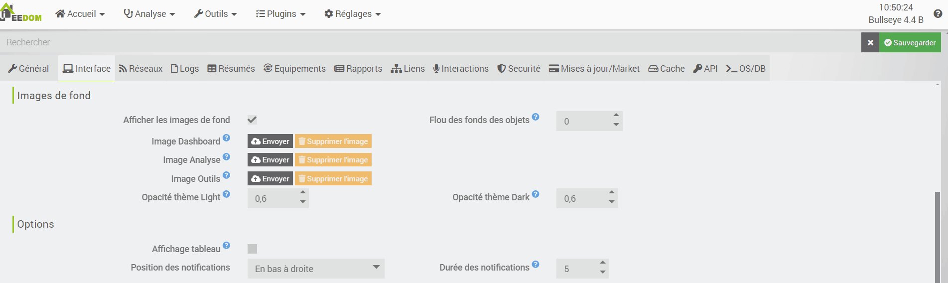

En 4.4.2 et en 4.3.22 lorsqu’on clique sur le bouton envoyer :
Comportement identique avec les 3 options ci dessous.
  • Image Dashboard :image
  • Image Analyse :image
  • Image Outils :image

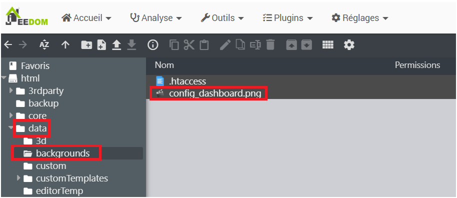

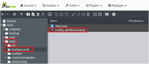

Avant de sauvegarder, ceci est cliquable image mais ne l’est plus après avoir sauvegardé.
L’image est bien présente dans html/data/backgrounds
Donc à part décocher Afficher les images de fond ou d’envoyer une autre image, pas possible de deleter ( sauf en passant par l’éditeur de fichiers) .

Peux-tu mettre a jour ta 4.4.2, et vérifier le comportement stp.
J’ai fait un PR qui a été validé par Loic.
Salut PRvarious :slightly_smiling_face:
Je ne suis pas en Alpha mais j’ai modifié le fichier sur ma beta et c’est parfait!
