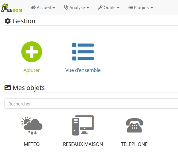

Je te joins une capture d’ecran
objets parents: chambre parents, dressing, cuisine, salon apparaisent dans la liste déroulante mais lorque je vais dans outils puis objets, je n’ai que reseau maison et méteo qui apparaissent

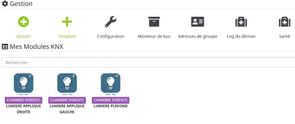

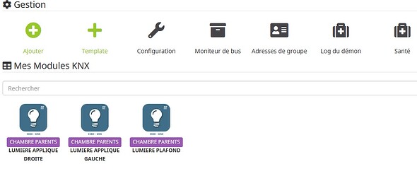

Tu as bien déjà un équipement LUMIÈRES APPLIQUE DROITE dans CHAMBRE PARENT
oui
mais je ne peux donc pas mettre plusieurs equipement dans un même objets parents ?
Et puis cela n’explique pas pourquoi dans outils / objets parents l’obets "chambres parents " n’apparait pas

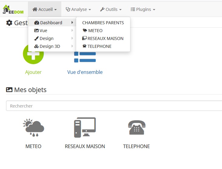

voici une autre capture qui montre que dans le dasboard
on voit l’objet chambres parents mais cela n’apparait pas dans mes objets
