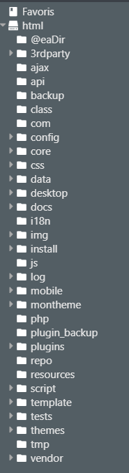

Bonjour, j’ai compris en regardant le changelog que le dossier était sensé disparaitre. Hors chez moi il est toujours présent.
Lors de la dernière mis à jour, j’ai regardé attentivement le log de mise à jour, et j’ai bien vu qu’il était question de supprimer le dossier:
0169|[PROGRESS][45]
0170|Remove vendor folder (not use anymore)...OK
Je me suis dit pas grave, je vais le supprimer moi-même. Je l’ai donc renommé en vendorOld (on ne sait jamais). Et là, plus aucun accès à l’interface (erreur 500). Je l’ai donc remis.
Du coup, je me pose quelques questions.
Auparavant les dépendances PHP étaient incluses dans le core :
Dorénavant elles sont installées et mises à jour directement par le core. le dossier /vendor est exclus des sauvegardes pour info.
Et donc, il doit disparaitre le dossier? Ou bien je me pose des questions pour rien.
