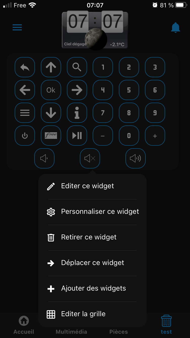

Lors que je souhaite supprimé un widget ou un menu avec le menu contextuel ouvert par un appui long sur celui-ci, le suppression ne s’effectue pas.
Par contre aucun problème pour les supprimer via le menu Préférences

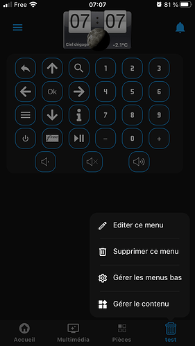

Si tu rafraîchis la config (bouton bleu dans le menu gauche) est ce que le menu disparaît ?

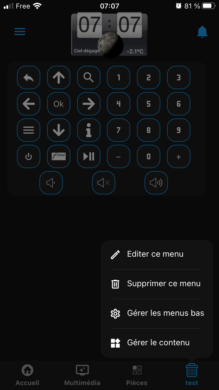

Je viens d’essayer en recréant un menu et pareil, même après rafraîchissement
Du coup il me faudrait les logs…
Voici les logs depuis l’application
J’ai rafraîchi, essayez de supprimer le menu bas puis rafraîchissement
