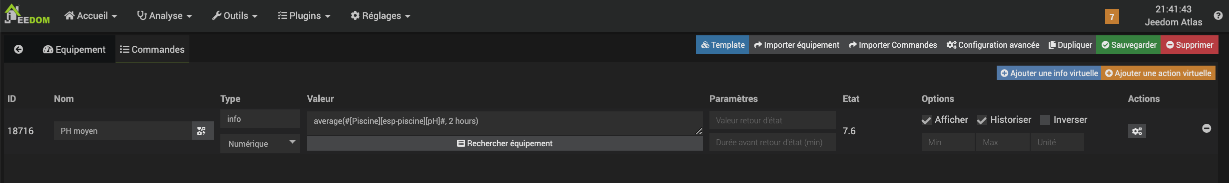

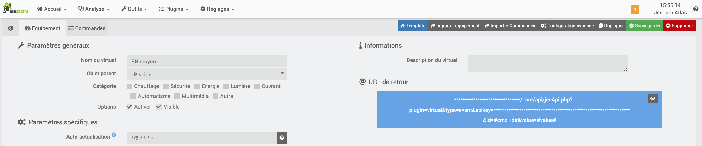

Je ne suis pas un expert programmation et je vous soumets mon problème. Je veux faire une régulation de Ph pour piscine et je souhaiterais faire une moyenne du Ph sur une certaine plage horaire ( dans l’exemple sur la période 10h à 12h chaque jour),
voici ma config:
Le problème est que la moyenne se fait bien pendant la période demandée mais après cette période la donnée disparait? Comment peut on faire pour qu’à l’issue du calcul la donnée s’affiche, jusqu’à la prochaine période de mesure?
Merci d’avance pour votre aide

Concernant toutes les 5’ tu as certainement raison, je pensais prendre la valeur toutes les 5’ pour faire le calcul de la moyenne durant l’intervalle supprimée. Il faut donc que je supprime le cron

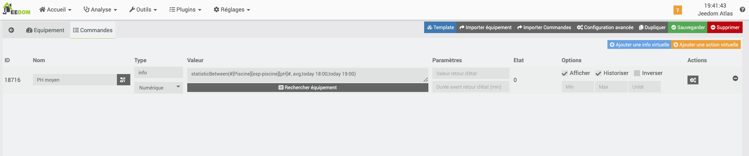

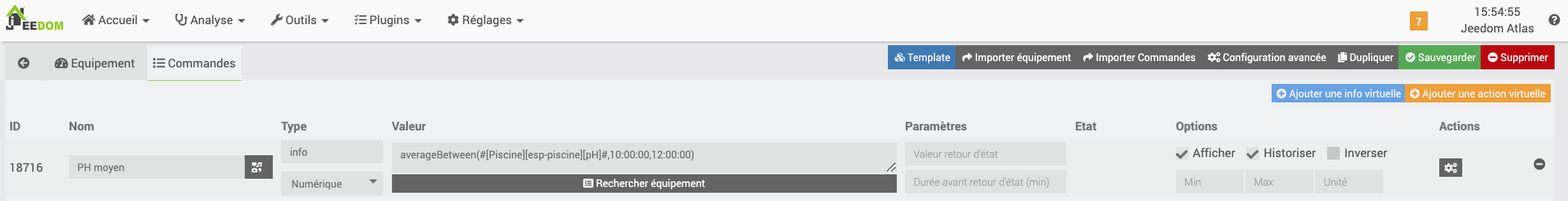

Dommage ca n’a pas marché, etat:0
Tu as bien historisé la commande ph que tu veux moyenner?
Dans la commande il y a bien l’option historiser de cochée comme tu peux le voir sur la capture d’écran.
La commande ph est également historisée dans le tableau de commande de l’ESP. Y a t il un autre moyen?
Je constate qu’il y a des fonctions intéressantes mais par contre difficiles à faire marcher, la doc n’est pas suffisamment précise pour avoir un résultat correct? C’est dommage car j’aimerais comprendre pourquoi cela ne marche pas?

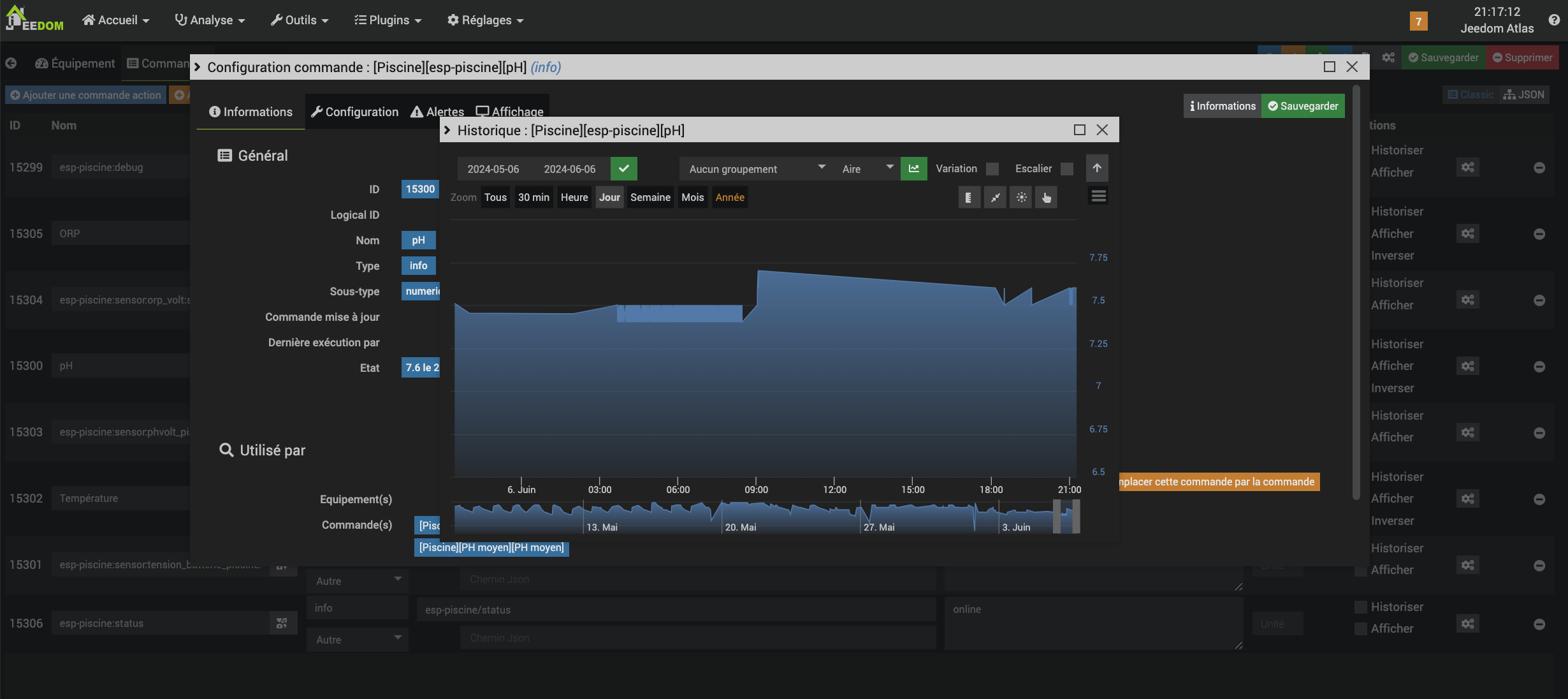

Tu n’as partagé que des captures d’écran de la commande « ph moyen », moi je te parle de la commande source [piscine][esp-piscine][ph] que tu veux moyenner.
Peux-tu partager un aperçu de l’historique de cette commande ? Appliques tu un lissage ? (Je ne pense pas que ça joue puisque tu calcules sur une période très récente mais on sait jamais).

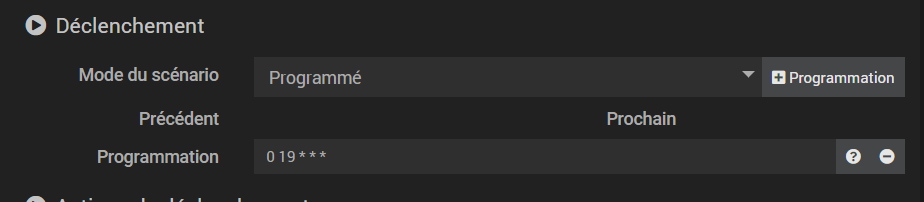

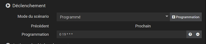

scenario programmé à 19h
avec un commande action de type event qui calcul la moyenne sur la derniere heure et l’envoie dans ton virtuel

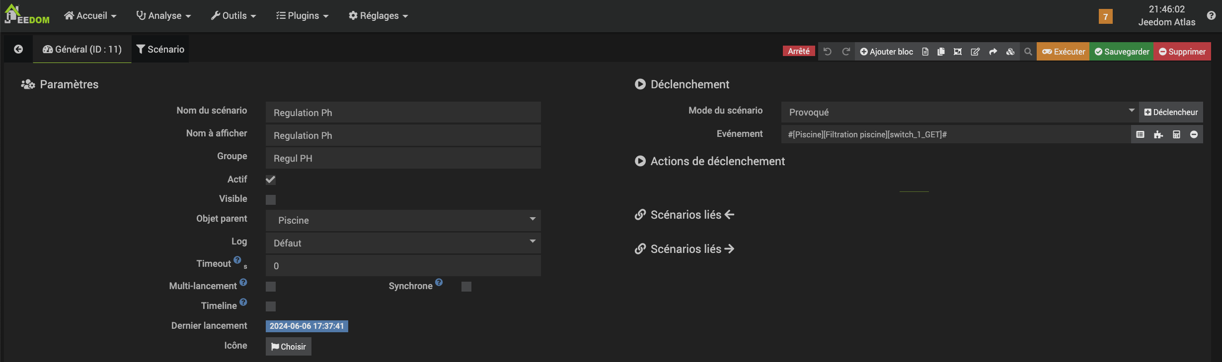

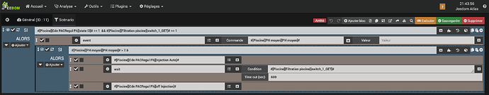

Mais une petite précision, dans mon scénario:
Je voudrais que la mise en route de la filtration lance le calcul de la moyenne sur X heures du ph. Donc j’ai mis du provoqué par la commande activation de la pompe de filtration.

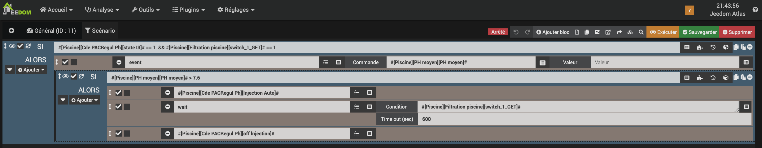

Par contre, je ne comprends pas l’action « event » du scénario qui renvoie bien à la commande virtuelle et tu répétes la valeur déjà inscrite dans le virtuel (voir PJ). Est ce nécessaire?
mon scénario pour remarques éventuelles:
parfait !
le calcule de la moyen doit etre dans le champ valeur ** de la commande event du scenario**. il faut la supprimer du champ valeur du virtuel. c’est le scenario qui calcul et qui envoie la valeur au virtuel via la commande event
Mettre en provoqué la condition et pas juste la commande
#[piscine][filtration piscine][switch_1_GET] == 1
Ainsi ton scenario ne se lancera que si switch_1_GET est egal à 1
… et du coup, tu peux supprimer cette condition du premier SI du scenario
