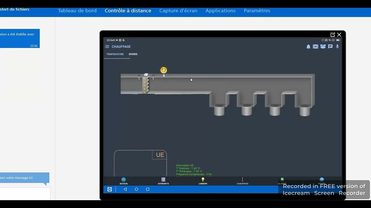

Grace au composant j’essaye de faire mon IHM mais je rencontre un probléme de superposition des composants. ils partent dans tout les sens. quand des composants sont supperposés, impossible de sélections les plus petit.
Meme en jouant sur la transparence, rien n’y fait.
ci joint vidéo pour démontrer le problème
A+
celui qui est superposé se place au dessus de l’autre → il n’est donc pas possible de déplacer celui qui est en arrière plan.
la superposition agit comme des claques
bouge le « gros » sur le bas, tu pourras avoir accès au plus petit (qui est « derriere » là)
replace le gros où tu veux, puis tu pourras replacer le petit par dessus

du coup c’est pas trés pratique
la j’ai voulu mettre un widget sur le composant, ma page est partie en cacahuète
Tout à refaire lol
Et replacer le gros ce n’est pas si facile car il a du mal à se glisser
Vu les 3 items qu il y a sur la video ca ne devrait pas te demander trop de temps …
J’ai tout effacé car je n’arrivais rien à bouger
Il y a 30 éléments sur ma pages :slight_smile:
Surement un signe pour ne rien superposer :slight_smile:
Dommage je trouvais l’idée bonne
Je vais mettre mon gros en fond d’écran mais je risque de perdre le changement de couleur journée et nuit non?

Une fois ceux positionnés tu peux les verrouiller (sauf si tu veux encore superposer qlq chose dessus!) ca t eviteras d avoir une page qui se defait en cas de probleme
Principe 1 : on positionne les gros widgets en premier
Principe 2 : on met ensuite les petits
Principe 3, dès qu’on a tout mis, on fige pour que ca ne bouge plus et on passe à la superposition suivante
de la méthodo et ca le fait

C’est ce que je fais, ca part dans tous les sens.

par contre j’insiste malgré l’heure mais widget sur composant ca matche pas :slight_smile:
Le composant part directe n’importe ou
Normal et c’est indiqué dans le changelog
J’ai également galéré un tout petit peut pour superposer, mais j’y suis arrivé

le changelog dit
  • Possibilité de superposer différents éléments lorsque ceux-ci ne sont pas verrouillés :
    • composant sur composant :white_check_mark:
    • widget sur composant :white_check_mark:
    • composant sur widget :white_check_mark:
    • widget sur widget :no_entry_sign:

et le changelog est censé avoir raison !
mais … je reproduis le soucis ce matin
tout en sachant que j’ai déjà confirmé l’inverse avant qu’on publie … on va regarder donc
finalement j’ai finit par mettre en arriere plan
ca donne ca mais je n’ai pas finit. il manque encore plein d’élément.
