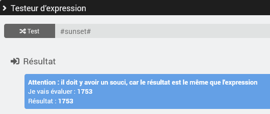

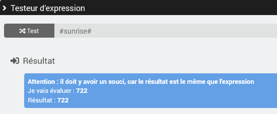

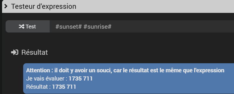

C’est bon aussi de mon coté :

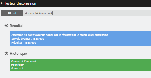

dans testeur d’expression j’ai ca :
Capture d’écran 2025-10-26 184927

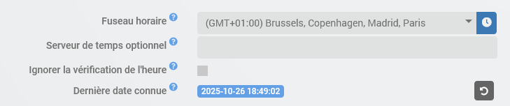

Que donne ta config jeedom dans l’onglet général sur ces valeurs :
j’ai :

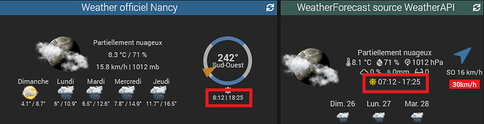

Dans plugin-weather, ces horaires sont calculés la veille.

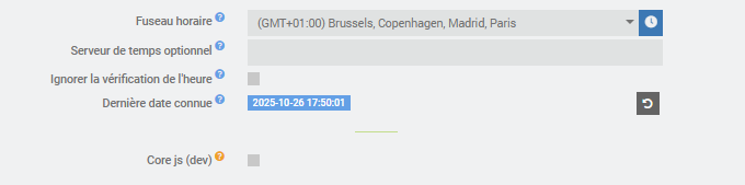

oui il est bien a l’heure
plugin weather j’ai :

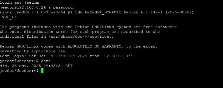

Tu as accès en ssh ?
Tu peux poster le résultat de la commande time ?
aurelien@misato:~ $ date
Sun 26 Oct 18:58:55 CET 2025
en ssh:

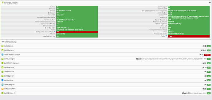

bon la je commence à sécher … Que donne la santé jeedom ? tu peux faire un screen ?
j’ai:

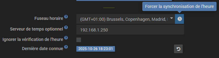

Forcez la synchro de l’heure.
j’ai essayé mais ca na rien changé ,merci
