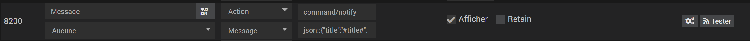

  • Pour envoyer un message:
    Avec comme topic : command/notify
    Avec comme message : json::{"title":"#title#", "message":"#message#"}
