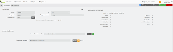

je suis en train de paramétrer le plugin suiviconso pour le gaz.
je récupère les infos à partir du plugin grdfconnect.
j’ai des doutes sur les saisies :
1 impulsion égal => que dois je mettre ? à priori je dirais 1 impulsion = 1m3
Nombre d’impulsion total => que dois je mettre ? à priori je mettrais conso jour/coef de conversion

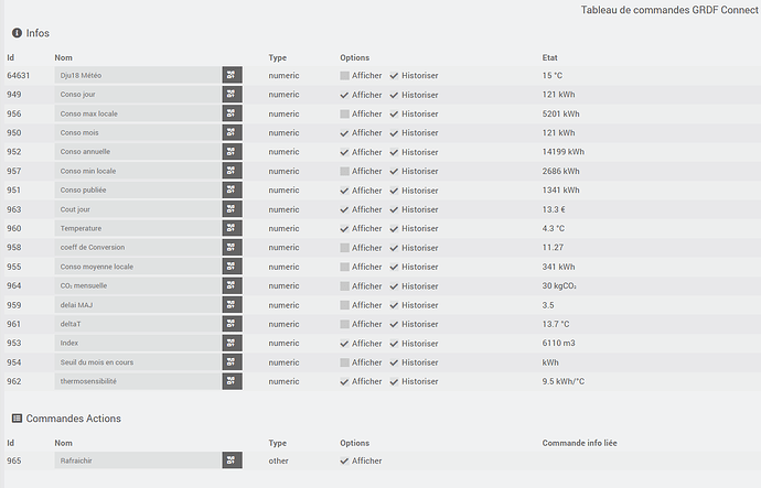

A toutes fin utiles, voici les informations que nous récupérons. elle date de j-3 à minima.
merci de vos aides !
Voilà ma confirmation en M3
L’index que tu as mis est très bien. Le coefficient de conversion m3/kWh il faut le mettre dans le tableau des prix
