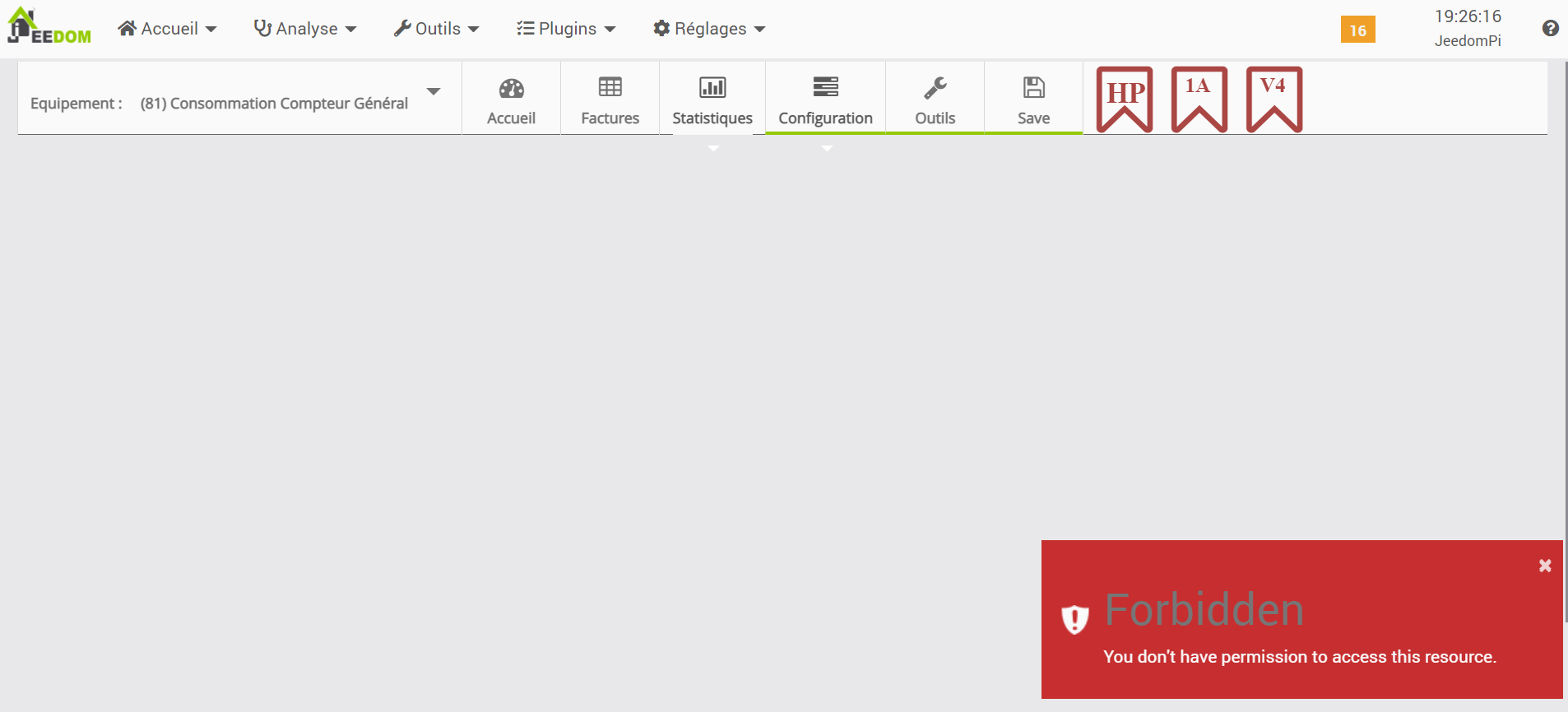

Dans le plugin suiviconso tu vas dans configuration puis période ?
Moi j’essaie mais j’ai ce message
oui, effectivement mais là ton message, euh … t’es en admin ?
Il est surtout en jeedom beta. Ce qui fait que le plugin est actuellement cassé. Une partie du patch est déjà dans les main de @superbricolo et l’autre est en cours d’écriture, j’ai juste très peux de temps.

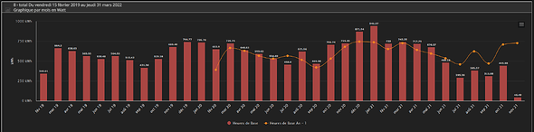

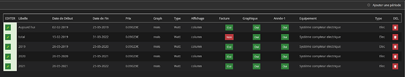

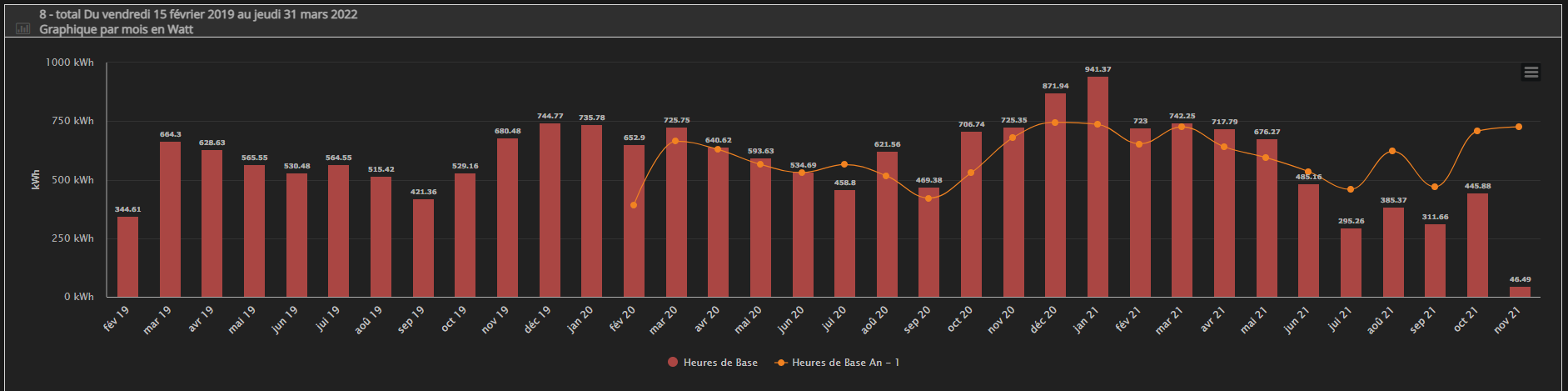

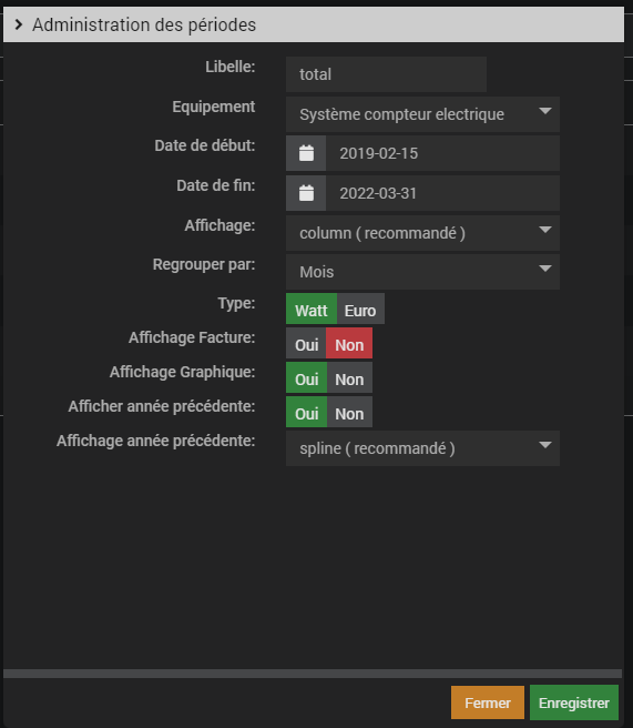

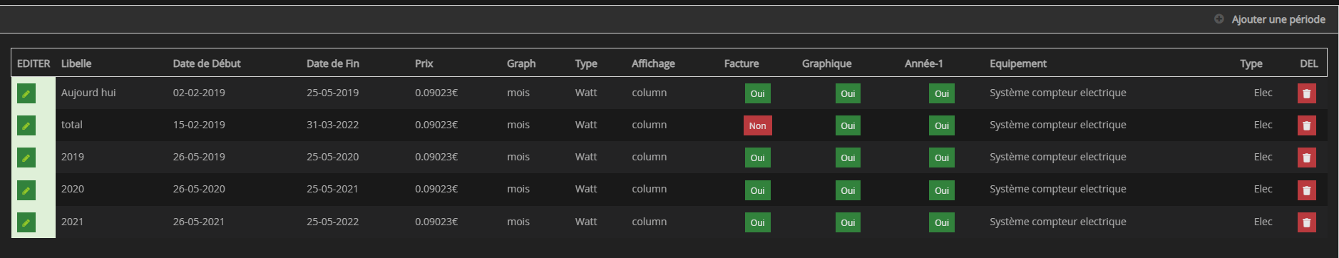

En attendant, serait-il possible de me faire une copie écran de ton paramétrage « Période » ? histoire de voir comment tu as fait pour afficher toutes ces périodes. Merci
ne regarde pas les tarifs non a jour
