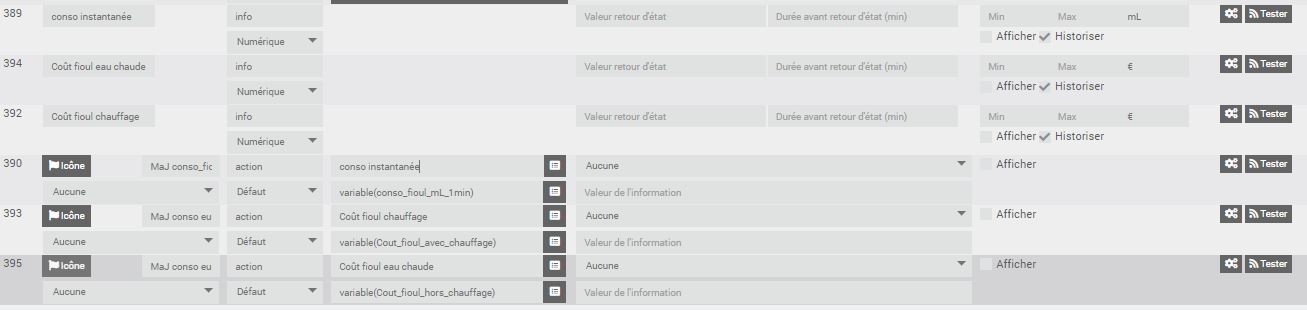

Donc pour ma part, ce que j’ai fait sur mon suivi de conso fioul ressemble à ce que tu veux faire sur ta T°/HR concernant l’archivage des données.
J’ai fait comme ça :
  1. J’ai créé un virtuel avec 3 commandes info de type numérique et que j’ai archivées (parce que moi j’en ai besoin de 3, mais tu adapte à ton cas => 1 par valeur à stocker).
  2. J’ai créé dans ce virtuel 3 commandes action de type défaut, et j’ai mis dans le champs « nom de l’information » le lien vers la commande info correspondante créée en 1. et dans le champs « valeur », j’ai mis la valeur que je souhaite archiver (chez moi ça vient d’une variable, mais dans ton cas, c’est la commande info de ton équipement RFXcom)
A partir de là, si tu testes la commande action, tu verras un point apparaître dans ton historique sur la commande info.
Il ne te reste plus qu’à créer un scénario, programmé, avec un cron de type * * * * * pour qu’il s’active toute les minutes, et tu y mets des blocs action pour activer les commandes de type action que tu as créé dans ton virtuel.
Pour info, voici le virtuel chez moi pour l’exemple :
