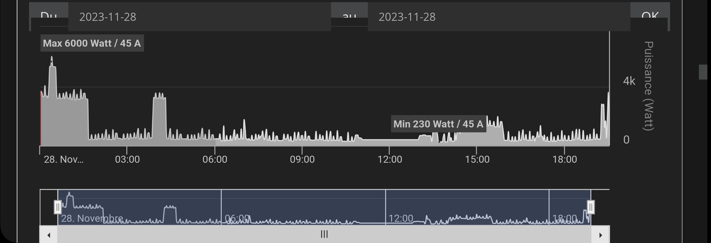

Je pensais me servir de la barre coulissant de la consommation du jour, mais cela ne permet pas d’avoir un total sur la selection, uniquement un zoom sur le graphique.

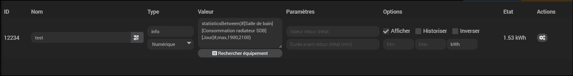

Par un virtuel
statisticsBetween(#[Salle de bain][Consommation radiateur SDB][Jour]#,max,1900,2100)
Merci pour l’info @Furaxworld, il faut que je regarde comment creer tout ça dans ce cas, je ne me suis pas encore mis au virtuel…:smile:

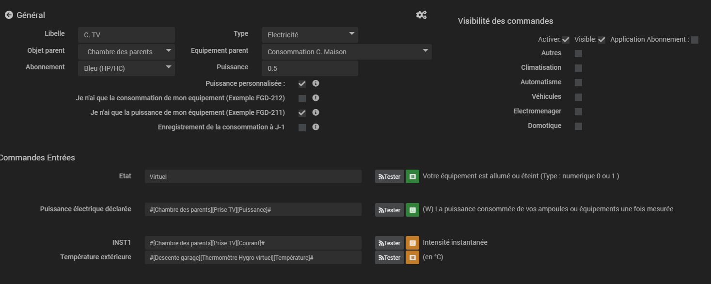

Avec le plugin SuiviConso, tu peux créer un équipement en mode FGD211. et tu met sur l’état un virtuel que tu mets à 1 que sur les horaires que tu veux mesurer. Tu auras alors tous les graphiques, calculs de tarifs correspondant à ces plages de consommation.
@superbricolo Merci pour le retour, il faut donc vraiment que je me mette au Virtuel :grin:
Dommage que la barre qui coulisse dans suivi conso ne donne pas un total en même temps de la sélection au bout, pour des analyses à la volé ça pourrait être pratique.
Je pense pas que ça soit faisable. D’autant que la barre coulissante est sur un graphe avec des consommations instantanées.
