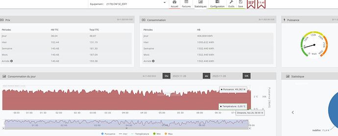

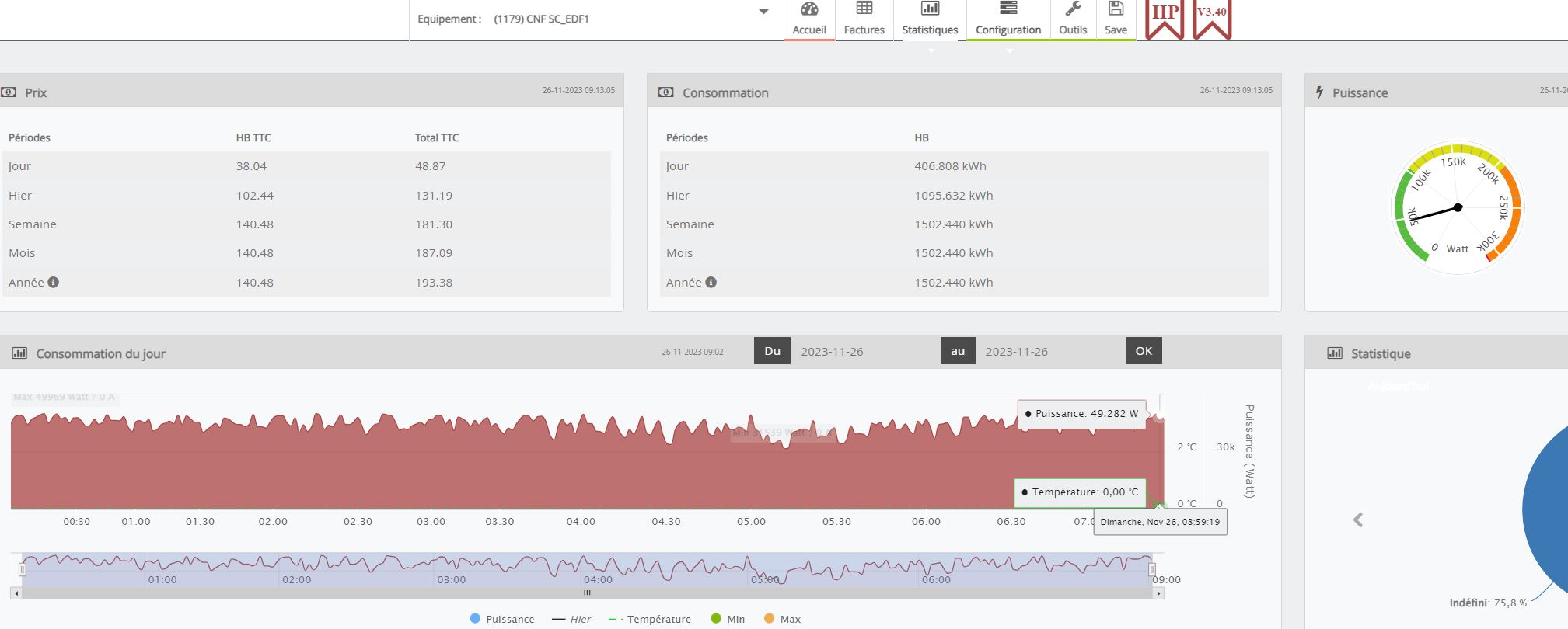

bonjour,
j’ai l’impression que l’interface bloque pour 50000W j’ai ma puissance quand je teste sur l’interface suivi conso équipement qui m’affiche des valeurs du genre 95 000… et quand je vais sur le panel suivi conso je reste en permanence à une valeur autour de 49000 je comprend pas pourquoi.
graph historique:
suivi conso:
test manuel de puissance:

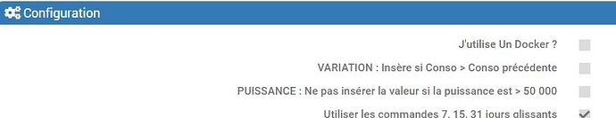

la case « puissance supérieur à 50000 » n’est pas cochée dans la config:
tu aurais une idée du problème ?
J’ai peut-être une idée effectivement. Je vais regarder.
PS: il y a un contrôle systématique des puissances à 50000 pour empêcher les pics intempestifs en mode puissance.
Je vais arranger ça pour ton cas
ah ok , je comprend mieux mes absences de valeurs pendant plusieurs heure parfois :smiley:
Merci de ta réactivité en tout cas .
