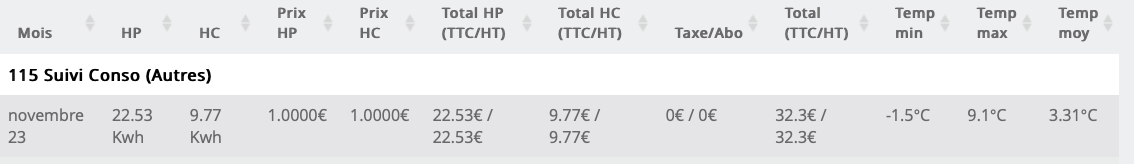

Le menu synthèse du Suiv Conso me donne le valeurs :exemple:
Je veux et peux les recopier dans un tableur excel.
Parfait, MAIS c’est par mois et je n’arrive pas à avoir le même tableau par semaine (ou encore mieux sur une période donnée, ou en jours par exemple).

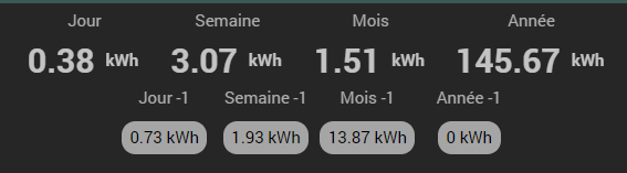

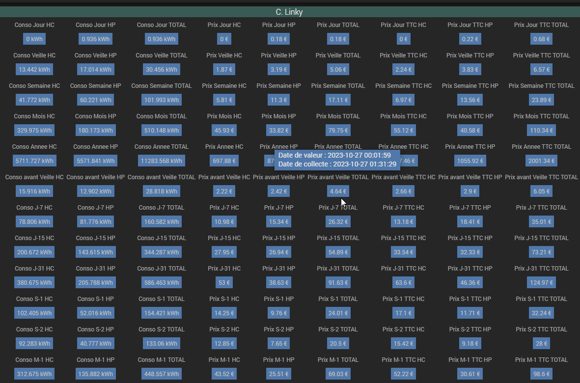

Ceci?
merci pour votre réponse.
Présentation interessante, Mais où prenez vous les données?
Et puis aussi j’aimerai avoir l’historique des données (pour chaque période) sous forme d’un fichier importable dans excel.
Dominique
:slightly_smiling_face:

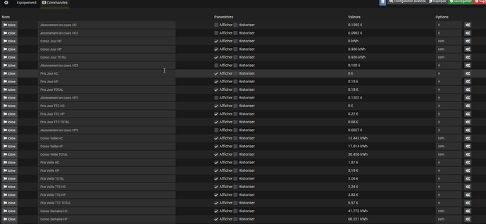

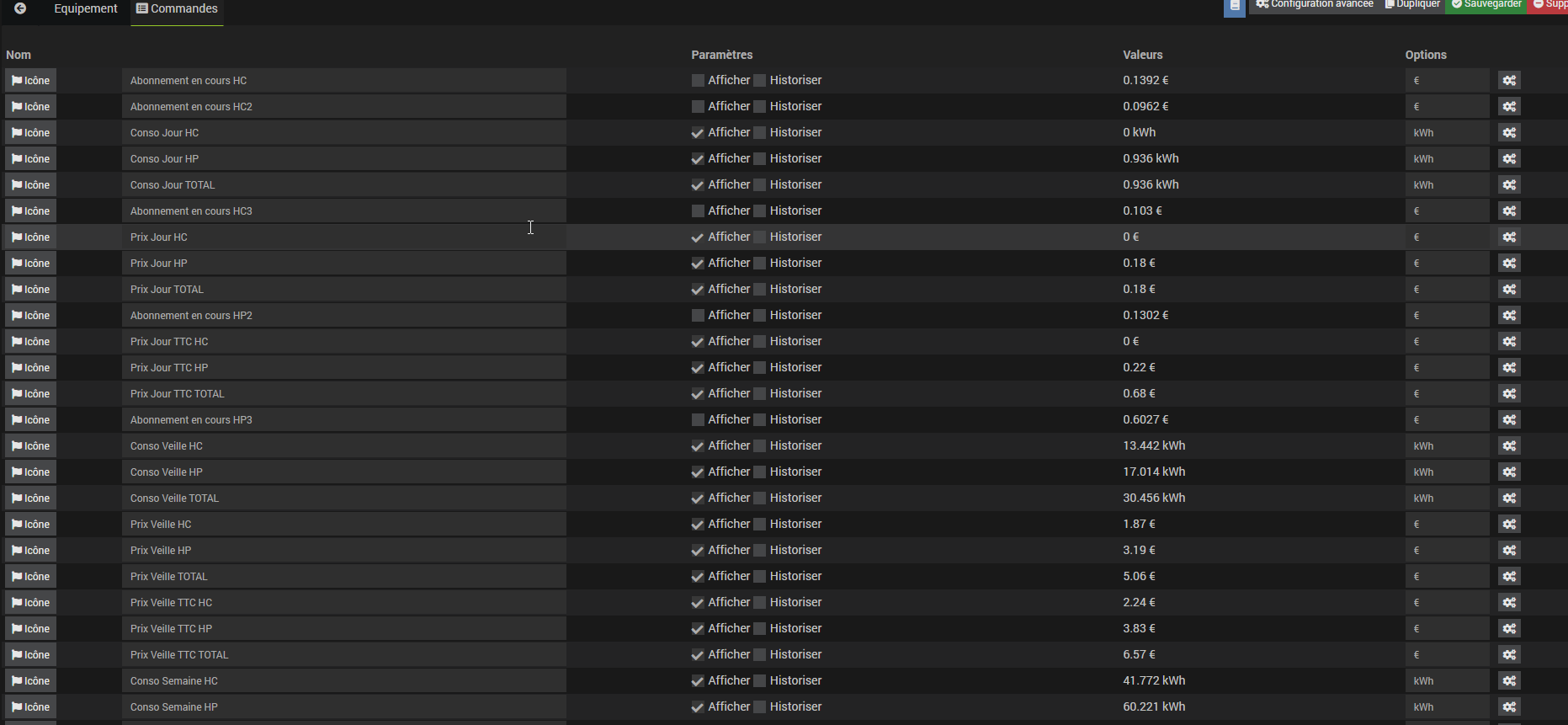

Dans les commandes infos du plugin SuiviConso
Tu peux les historiser.
Après si tu veux un fichier importable sous excel, tu pourrais avec un petit logiciel de gestion de base de données (adminer.php) faire des requêtes pour extraire les données de SuiviConso en fichier csv ou alors celles de l’historique. L’idéal est pour moi celle de SuiviConso où tu as les données jour par Jour. Avec ça tu es le roi du pétrole, tu peux faire les cumuls que tu veux.

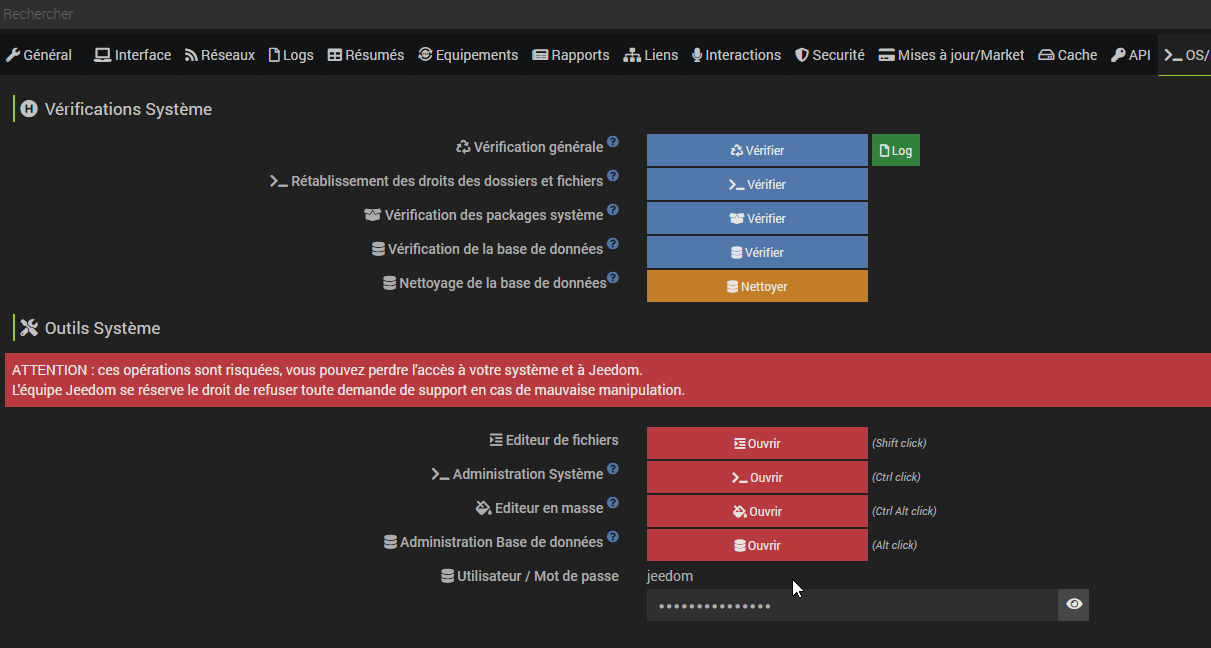

Pour adminer, comme je t’ai dit tu as les infos par jour dans conso_jour, il suffit de mettre un filtre sur les dates que tu veux et ensuite d’exporter. Tu verras c’est super simple. Je n’ai pas de tuto, mais je pense que tu vas y arriver
Pour se connecter avec Adminer:
Le mot de passe tu le prends ici:
