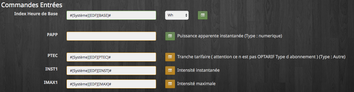

Peux- tu poster une copie d’écran du paramétrage de ton équipement
Bonjour Superbricolo,
le tableau de ma teleinfo
@Lulu740 Je pense qu’il parlais de l’équipent suivi conso.

Ah ok,
je le rajoutes…
Pk index heure de base = 1 ?

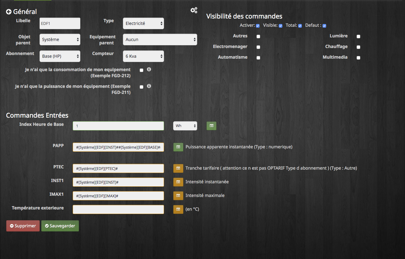

Justement je ne sais pas quoi mettre car il refuse tout, je recois toujours cette erreur
Dans index il faut mettre la commande BASE et dans PAPP sa doit etre la commande du meme nom.
Cordialement
Thibaut
C’est ce que j’avais deja fait,
et je recois cette erreur dans le log :
euxxx c’est pas ce que je tes dit. tu a trop de commande dans chaque la
Supprime tout dans index heure de base, et mes juste la commande BASE
Et supprime tout dans PAPP et regarde si sur ton téléinfo il y a pas une info du meme nom
Cordialement
Thibaut

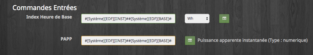

Bon je repris a tete repose, j’ai mis cela :
Pour le PAPP finalement je 'ai rien trouvé,

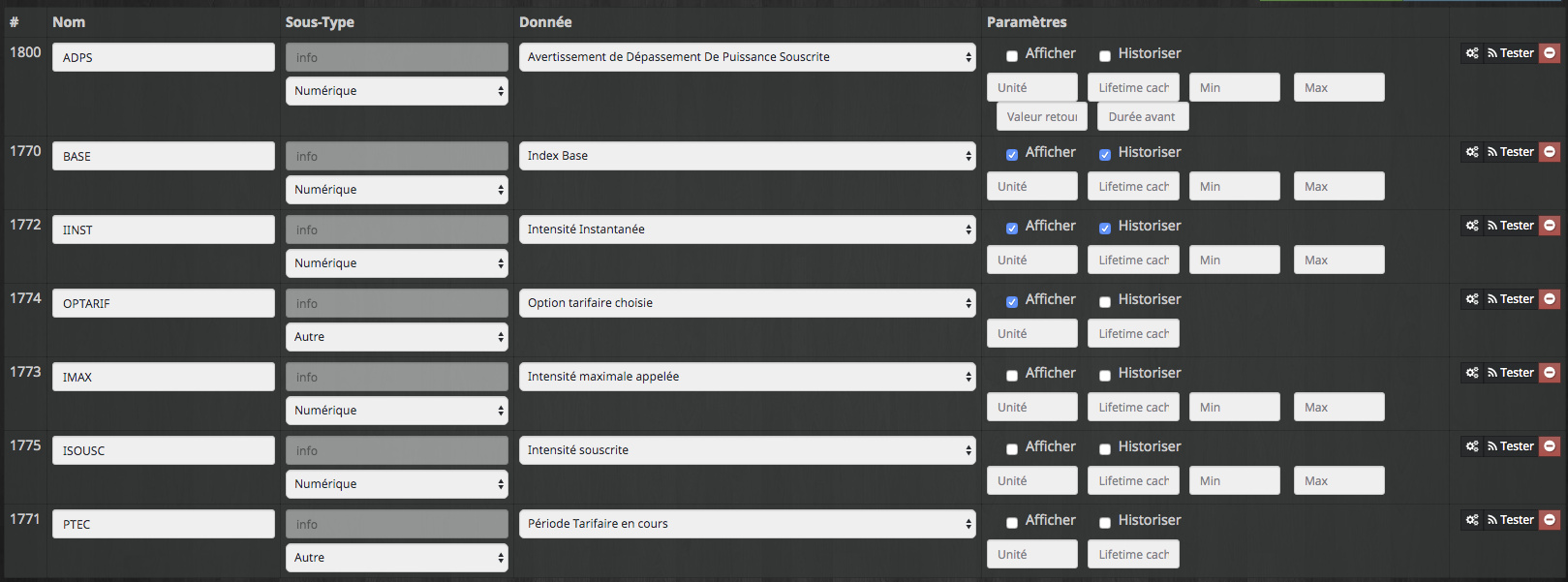

Tu peux me fournir un screen de tout les commande que tu a de dispos dans téléinfo ?
Cordialement
Thibaut

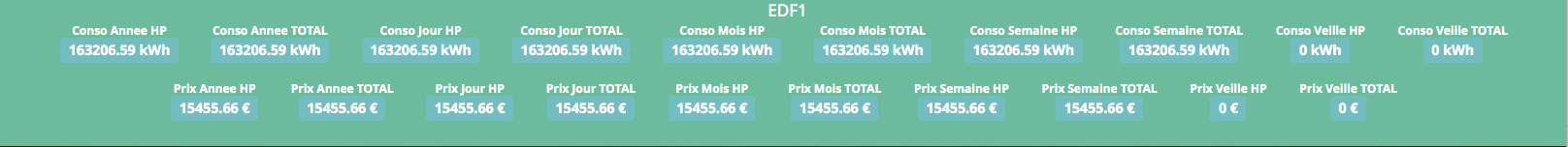

Apparemment y a un mieux, mais les valeurs sont folles…

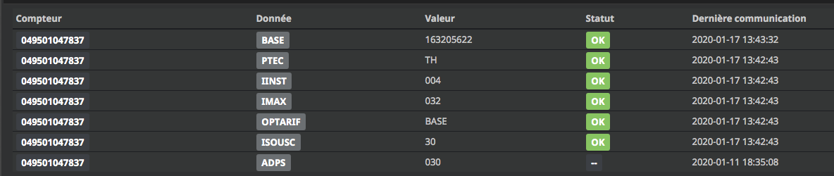

Voila pour les commandes :
ça a l’air pas mal, le paramétrage. Reste le PAPP, savoir ce qu’il faut mettre pour le PAPP
Tu a que c’est 7 commande dans la page de ton téléinfo ?
Et non les valeur sont pas délirant. C’est les valeur depuis l’instalation de ton compteur :wink:
