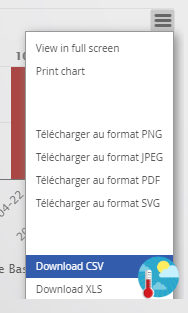

En revanche, lors de l’export à partir des graphiques (xls,csv), je n’obtiens que des dates à 1970-01-01.
Et aucune donnée n’est enregistrée à cette date dans la BDD.

ce sont des valeur de timestamp a 0
on va demandé a @Titi_Titi ?
Merci Olive.
Comme je l’indique, mais données semblent correctement horodatées. Aucun timestamp n’est erroné. Il n’y a que la fonction « export » qui cloche avec les dates indiquées.

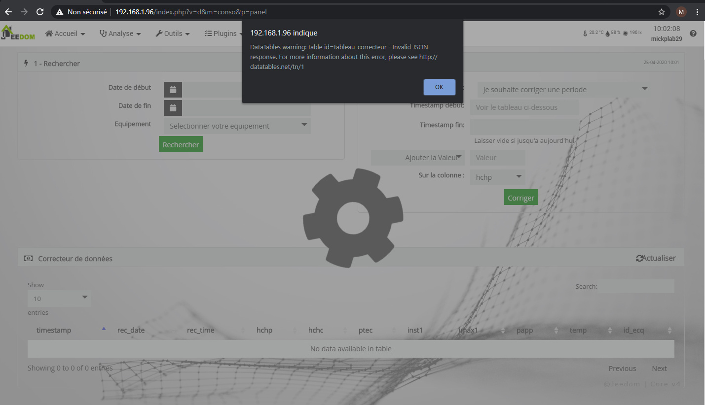

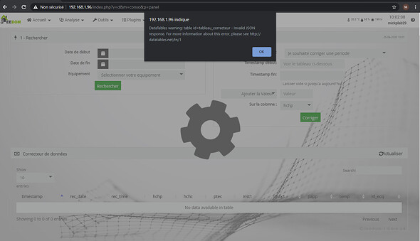

En revanche, j’ai un message d’erreur dans la partie « Correcteur de données »
J’avais bien compris … ilfaut attendre que thibaut se réveille il a du travailler tard hiers soir il va certainement t’apporter une solution.
Pour ta première « erreur », c’est une erreur connu mais qui ne sera surement pas réglé. Cette erreur vient pas du plugin mais de hightchart qui décide de pas mettre les bonne date au bon endroit.
Ensuite pour ta seconde erreur, je ne sait pas la reproduire @superbricolo Tu connais cette erreur ou la tu déjà rencontrer ?

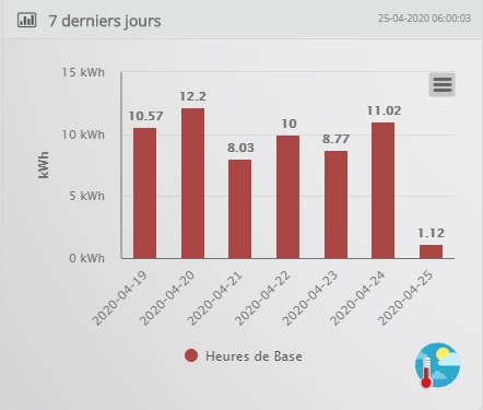

Ce qui m’intéresse essentiellement c’est la visu, qui elle, est bonne. Dommage que l’export ne fonctionne pas bien.

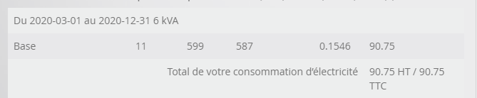

Je profite de ta réponse pour savoir s’il est possible de corriger la première valeur. Mon compteur à galette a été remplacé par le linky au 2 mars de cette année. Le premier index correspond à la première journée, évidemment. Sauf que du coup, l’index commencent à 11 et non 0. Donc ma conso réelle est amputée de ces 11Kwh. C’est peu, mais j’aimerai qu’il commence à 0 au 1er mars.
Est ce que si j’injecte une donnée pour le 01 et/ou 02 mars via sql les stats seront mises à jour ?

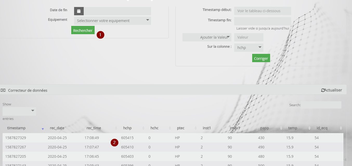

Pour ma seconde erreur, c’est tout bête. Visiblement il faut charger charger les données en cliquant sur « Rechercher » sur le point 1 de la même page.
C’est la première fois que je vois cette erreur, mais comme je n’utilise jamais le correcteur. Je note pour faires des essais
Oui c’est possible de corriger. Tu ajoutes pour la journée concerné à l’index dans conso_teleinfo au dernier enregistrement ( à celui qui a la plus forte valeur d’index) la valeur 11 puis tu resynchronises.

Comme l’a dit Titi_Titi c’est un problème connu.
Moi je l’ai depuis 3 ans.
Et pas trouvé de solution.
Merci à tous. Suis étonné que le problème de date ne se produise pas pour d’autres plugins. Je vais faire avec ou je vais me faire mon script pour extraire ces données à la bonne date.
C’est juste car presque aucun plugin a créé sont propre tableau hightchart, et surtout car on est l’un des seul plugin a avoir nos propres table et ne pas utiliser la table d’historique de jeedom
